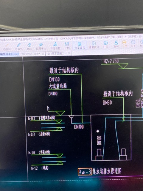

請問接地漏這根支管沒給標高,怎么辦

敷設于結構板內即可

有關道德標高就行了,地漏頂與地面標高平齊的。

接地漏這根橫管標高該怎么確定
