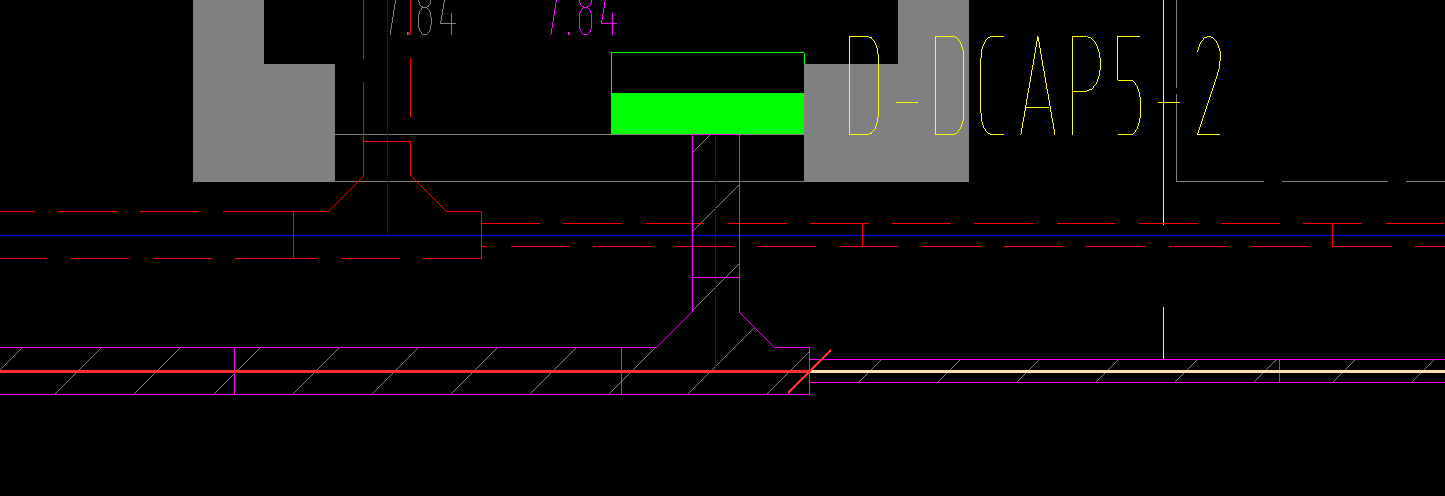

  • 橋架三通處長度是否按下圖中三通交匯處分別計算相關長度?計算依據、計算規則是什么?
    橋架三通
    2020-10-16 15:59:24 補充
    通用安裝工程工程量計算規范還是像這樣計算橋架工程量。在《通用安裝工程工程量計算規范》中沒找到相關明確說明是在橋架三通交匯處分別計算兩種規格不同的橋架工程量。
  • 正確。計算規則是按中心線計算的
    2020-10-16 16:02:26
  • 是的,按橋架中心計算
    2020-10-16 17:17:48
