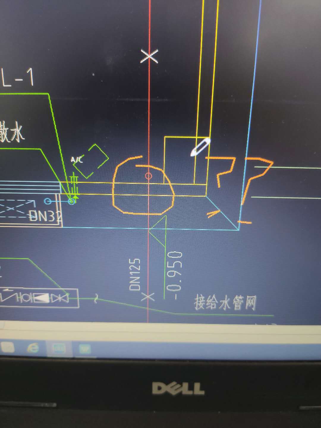

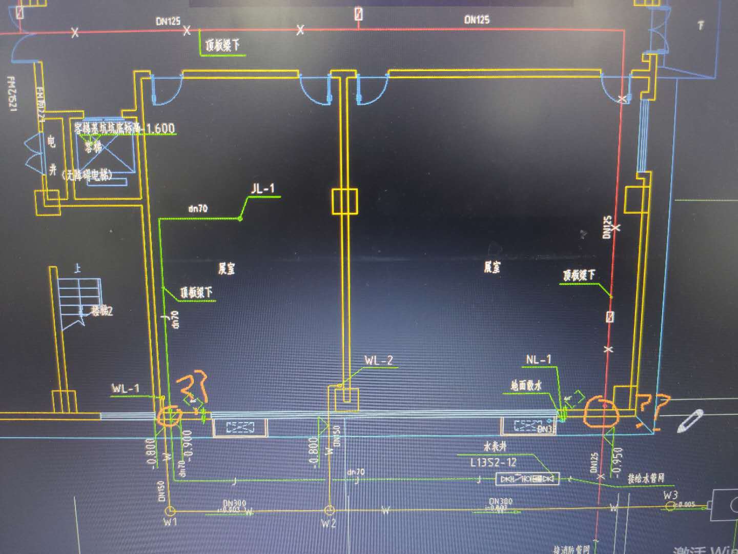

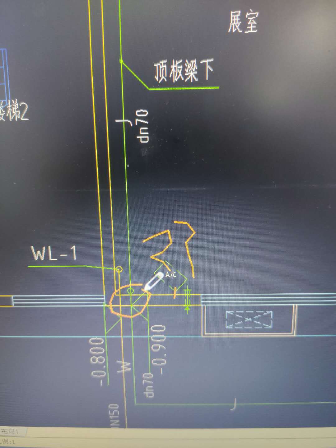

    如圖是一層給排水平面圖,這是一個辦公樓,無地下室,框架結構,給水管網從室外進到室內供水,在外面的標高是-0.9,進到室內后是沿頂板梁下敷設,我畫圈圈的地方是穿外墻進入的嗎?如果是,穿墻處是不是需要預埋套管?還有就是從-0.9到頂板梁下是一段立管,立管下面是不是也需要預埋套管?(一層底標高是0.00,他肯定得穿一層底板,所以我有這樣的疑問)綜上,其實我就是想問圈圈處算在預埋里的工程量有哪些?消防給水管同問
    圖一只有立管下面是需要預埋套管
    圖一不是穿墻是穿一層底板

  • 穿外墻布置防水套管  穿樓板布置鋼套管

  • 沒有地下室,進戶管不用防水套管,一般鋼套管即可。
