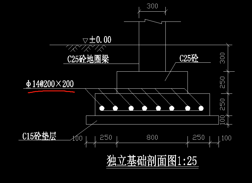

蟲 咼 2020-10-15 09:27:01 | 海南省 土建 | 582查看 2回答
維達詹工 專家
答題: 124968 被贊: 42683
你好:受力鋼筋是C14@200,分布鋼筋C14@200.
2020-10-15 09:28:49
簡單
答題: 195 被贊: 67
單層雙向鋼筋網,圓14間距200,XY單層布置
2020-10-15 09:28:57
