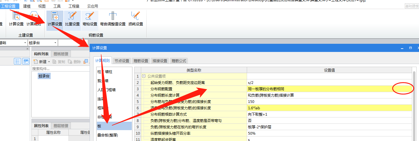

設計說明給了兩種情況板負筋, 在計算設置中該用哪個布置??
2020-10-15 10:25:16 補充
根據單向板還是雙向板設置?? 為什么

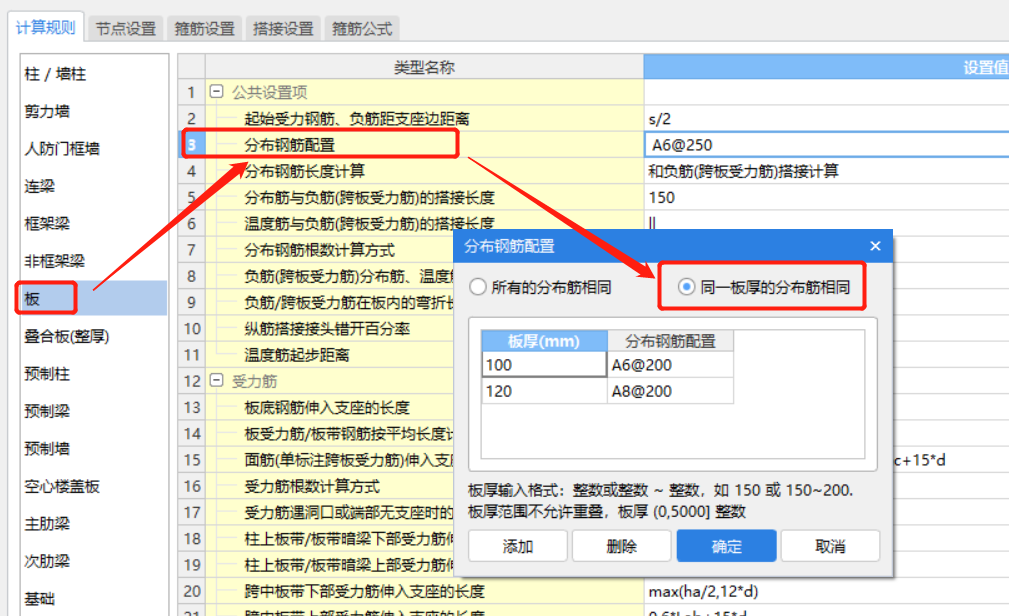

你好:在板的計算設置里面設置,是單向板,是分布鋼筋。

用第二種
不同的板厚不同的處理
