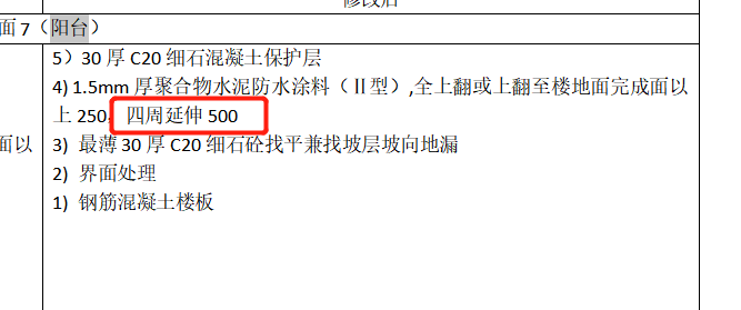

四周不是墻體圍起來了嗎?有上翻了,還有四周嗎?
2020-10-14 14:51:22
維達詹工 專家
答題: 124968 被贊: 42678
你好:有洞口門的位置向里面延伸500mm。
2020-10-14 14:51:35
nh 鉆石專家
答題: 135404 被贊: 27931
請問這個四周延伸500是什么意思【是指門洞位置延伸500寬】
2020-10-14 15:08:23
