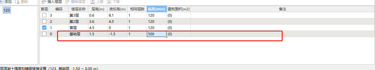

  • 第一張圖片是我設置的柱子的基礎標高是-1.5,但是畫出來的這柱子就是-3.0m?
    標高第一張圖片是我設置的柱子的基礎標高是-1.5,但是畫出來的這柱子就是-3.0m?基礎標高答疑解惑廣聯達服務新干線

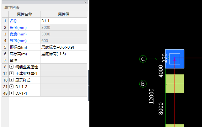

    看一下你的基礎單元
    是不是設置相對低標高了
    看基礎單元

  • 修改底部標高
    2020-10-12 14:38:21
  • 獨立基礎的底標高不是基礎層的底標高,查看一下獨立基礎的標高。

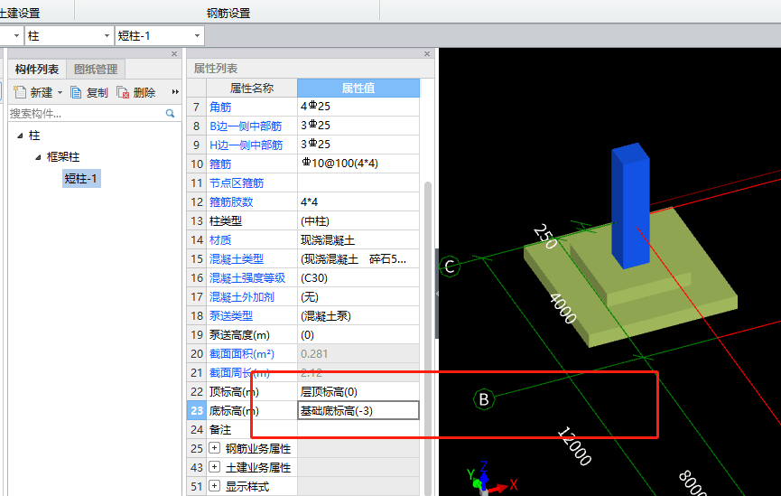

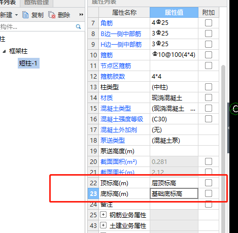

  • 因為你的基礎底標高是-3.0m,柱子需要生根到基礎底的。
    你看看基礎單元的底單元的相對底標高還是默認的0嗎,你輸入了-1.5了吧
    2020-10-12 14:39:11
  • 對的,就是這樣的,是基礎底標高。(-3)。因為這個基礎底是-3的。
