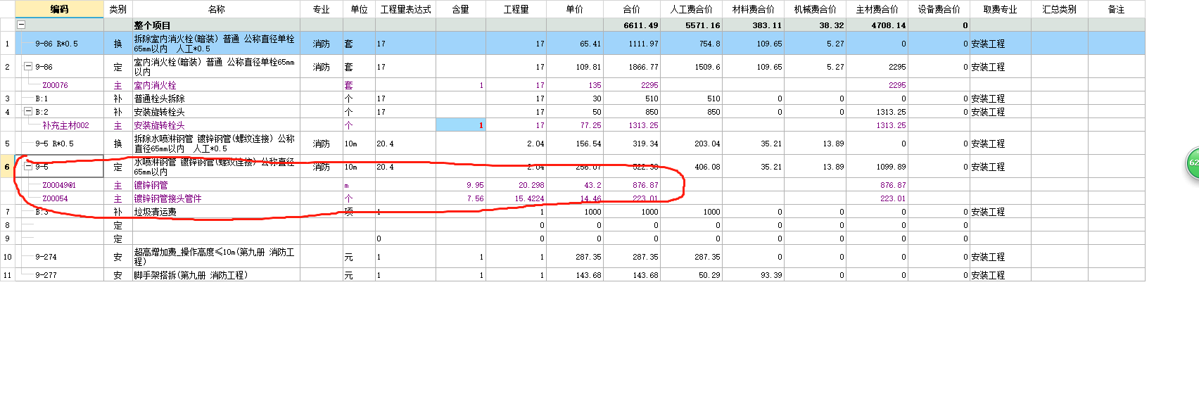

  • 消防工程計價中DN65的管子含量是9.95,可以改動嗎?
    消防工程計價中DN65的管子含量是9.95,那么最后我的管子最終量會少,這個含量可以改動嗎?為什么會是9.95,我覺得不應該是10.2嗎?需要加損耗。這樣不僅沒有損耗,實際量也會少。求大神指教一下。損耗
  • 不能改動,這是定額編制時綜合測定的含量。
    2020-10-10 15:06:14
  • 含量不能修改,這是考慮了管件長度、管道損耗后的綜合含量。
    2020-10-10 15:06:58
