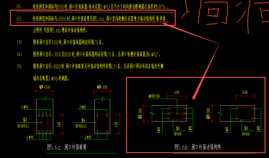

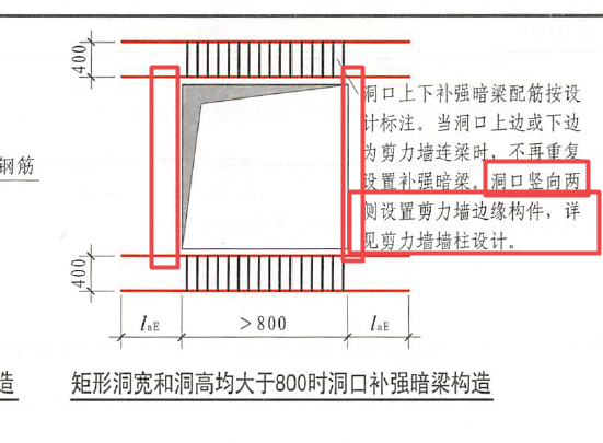

剪力墻開墻洞在豎向高度大于800mm時,GTJ2021軟件沒有佩帶洞口豎向邊構件,希望廣聯達公司能完善。
鋼筋撐起半邊天 鉆石專家
答題: 154541 被贊: 49161
用暗柱來處理
