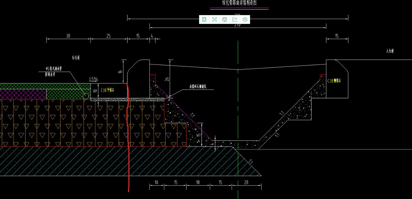

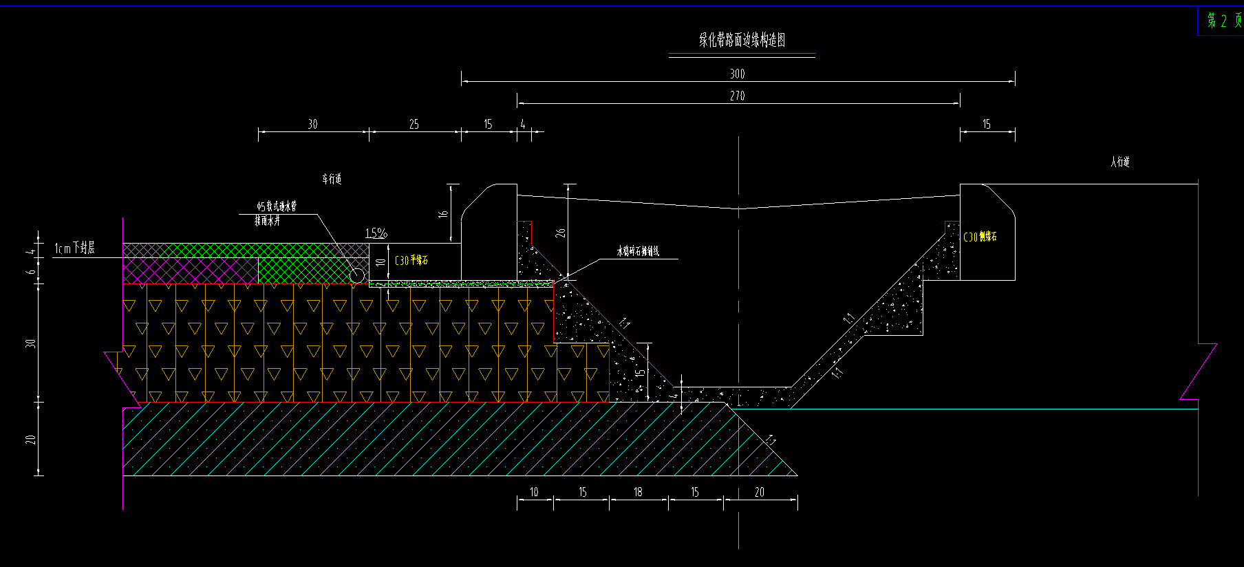

  • GMA路面遇見這種情況怎么建模

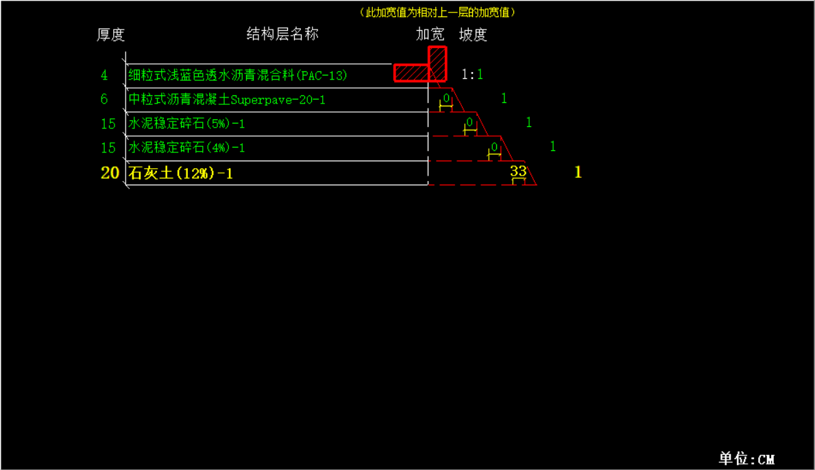

    加寬值
    放坡系數

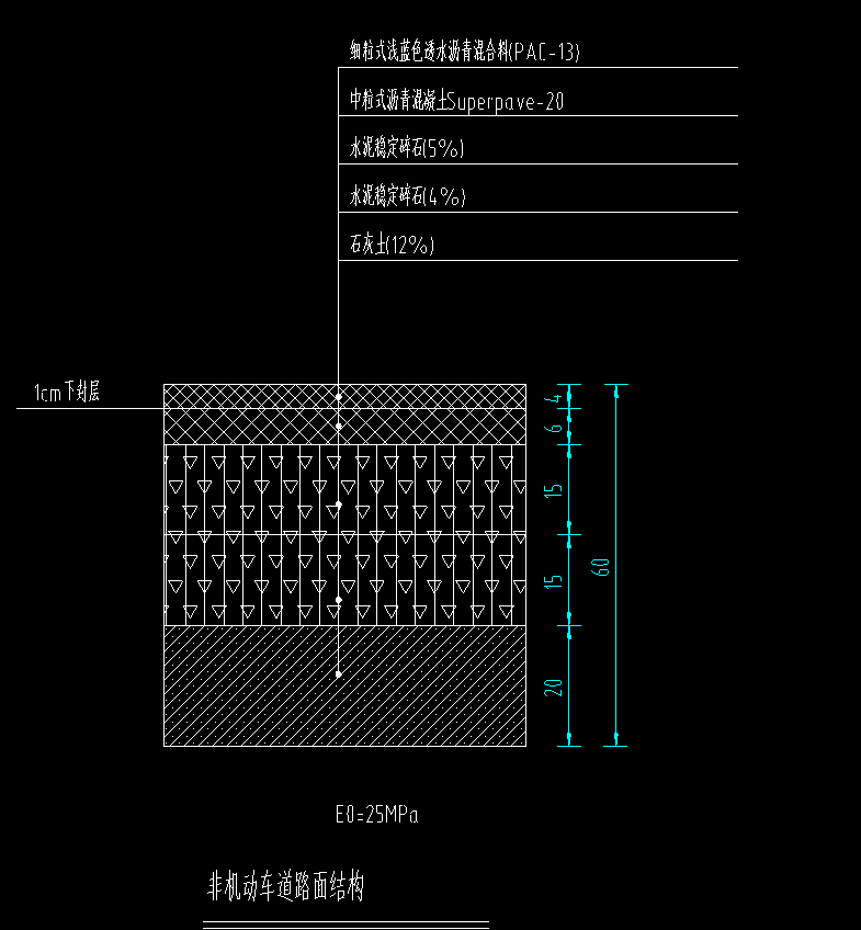

    就是加寬值和放坡系數怎么確定?12%石灰土底基層的加寬值是18+15=33嗎?放坡系數是1:1?那水穩碎石基層的加寬和放坡是多少?還有瀝青面層?水穩碎石基層是挖了一個臺階的樣子
    .廣聯達服務新干線軟件是以這條線來推算加寬值得,瀝青沒有加寬及放坡,你只有石灰土基層有加寬及放坡,水穩層上面都只是加寬而已,看你圖紙,那些放坡是采用另外一種材料來放坡施工的
