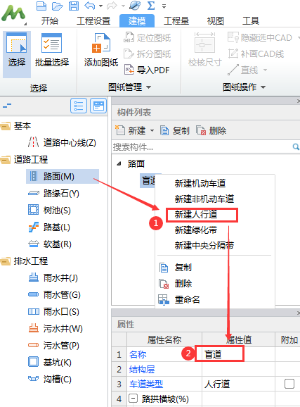

原因:盲道也是一種路面,歸屬于人行道。
方法:新建路面,修改名稱為盲道,類別選擇人行道,識別路面出來平面位置即可。如圖:
