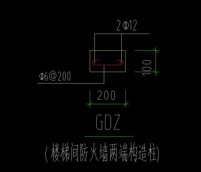

vivian 2020-10-04 14:09:43 | 湖北省 土建計量GTJ | 1000查看 4回答

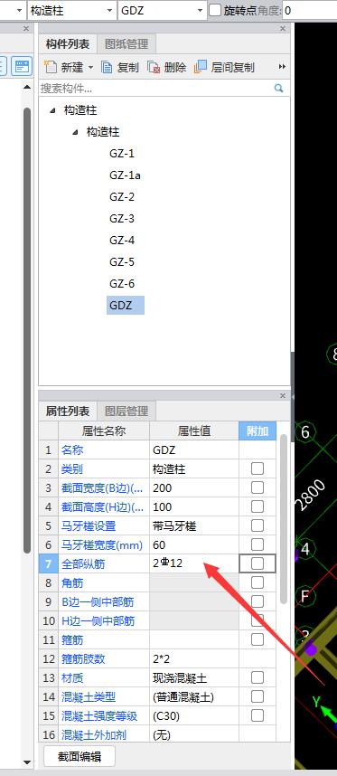

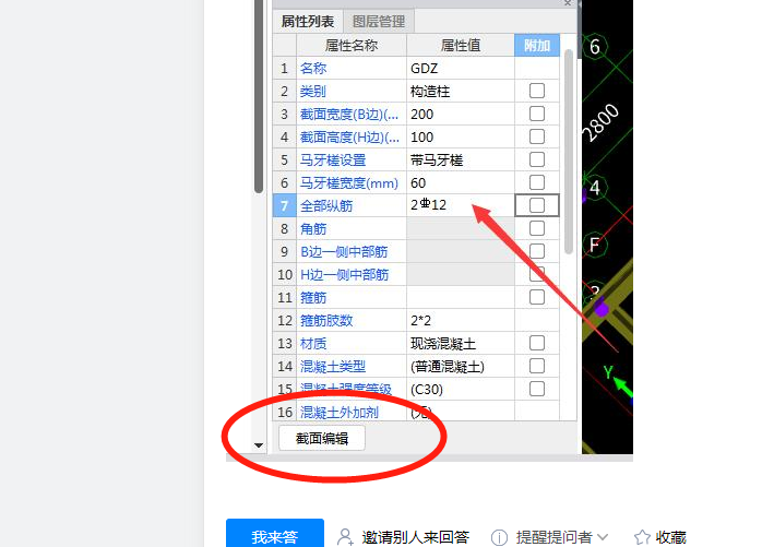

自己畫

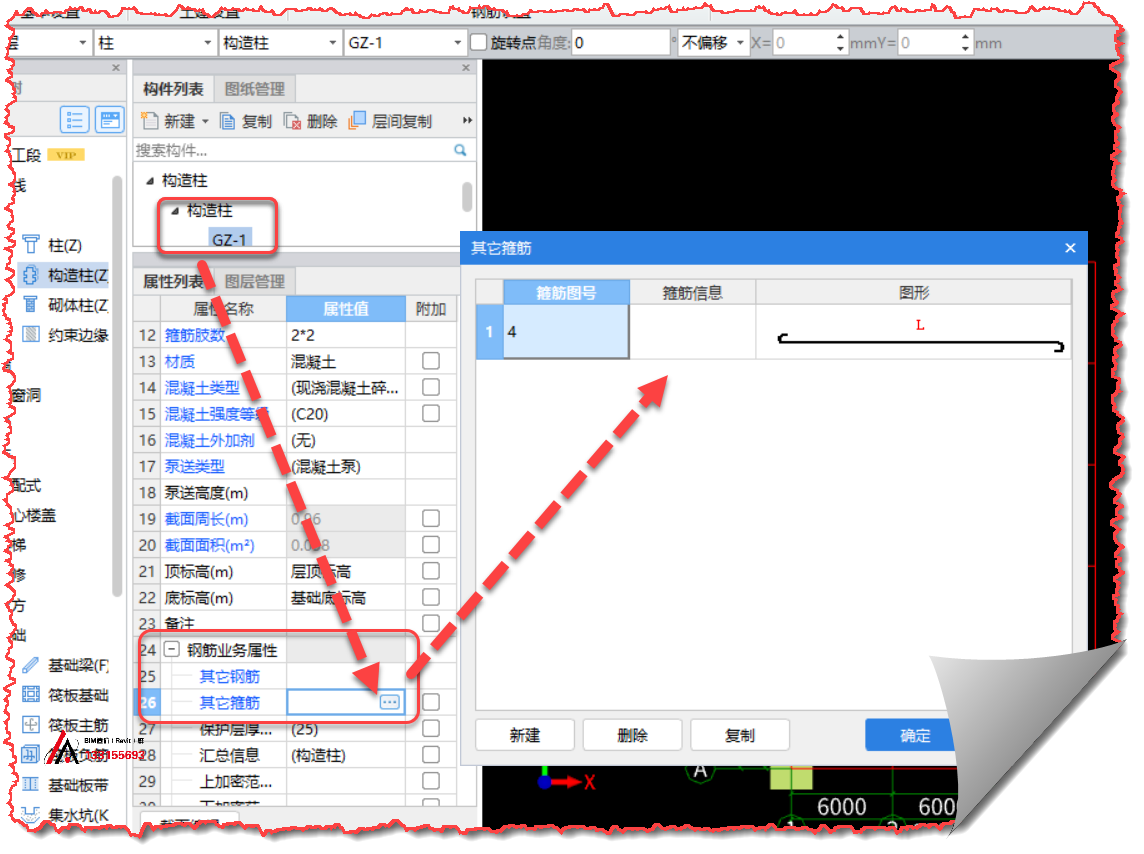

其他鋼筋里設置

你好:截面編輯,直線繪制箍筋。

其它箍筋中輸入
