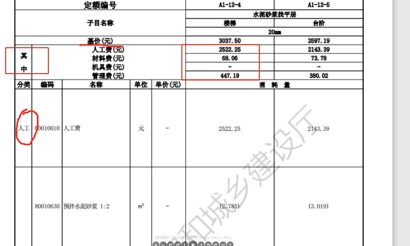

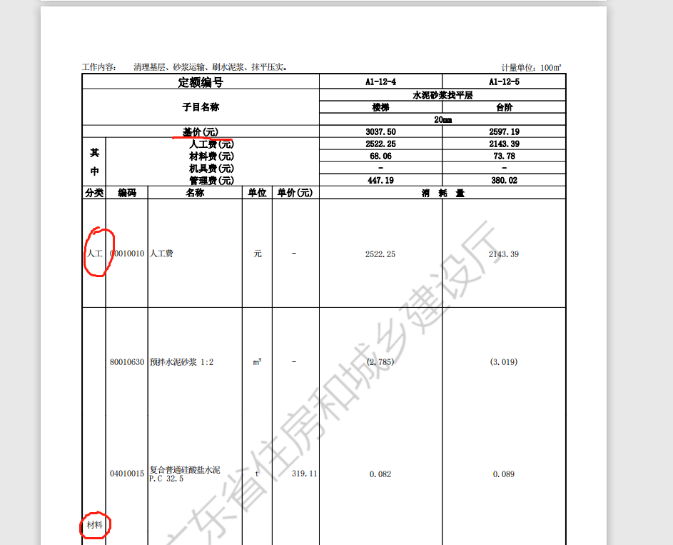

沒有沖突,定額基價是由“人工費+材料費+機具費+管理費”組成的,下面的是人工材料是人工費材料費的主要組成部分
2020-09-30 15:50:37
鋼筋混凝土 白銀專家
答題: 26085 被贊: 21553
你先搞懂基價的組成部分
2020-09-30 15:45:53
十二
答題: 40 被贊: 14
基價包括了人工費,材料費,機械費,管理費
2020-09-30 15:46:17
