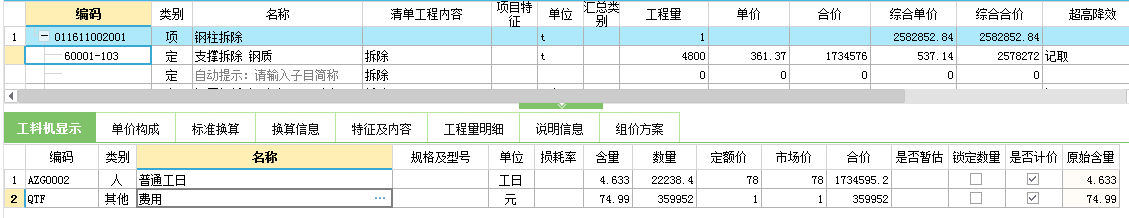

    深圳地區(qū)鋼梁、鋼柱拆除該套用什么定額?在房屋修繕定額里找到一個支撐拆除,鋼質,是該套這個嘛?為什么這個定額里面只有人工費,拆除不是還需要機械嗎?求大神指教!!!
    補充問題:關于鋼結構拆除套定額中工料機沒有氣割材料,只有人工費和其他費用,不知道是否該采納這個價格,現(xiàn)場是有氣割的。深圳2011的房屋修繕定額里面的剛支撐還是鋼屋架拆除都只有人工費和其他費用,不知道該怎么辦。
    鋼梁鋼柱的拆除我應該套鋼檁條還是鋼支撐拆除比較合適?

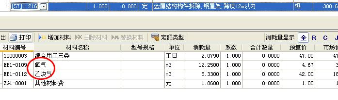

  • 應該在當?shù)匦蘅樁~內選套相應或近似子目完成。
    定額是綜合考慮的,消耗欄有氧氣、乙炔說明有考慮氣割的:
    鋼支撐拆除

  • 套房屋修繕定額中鋼構件拆除子目
