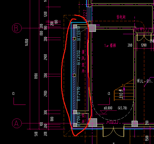

?1ce ? 2020-09-29 14:15:35 | 北京市 土建 | 650查看 3回答
天海一線 黃金專家
答題: 42495 被贊: 8972
是的,需要計算
2020-09-29 14:32:57
仲重眾終忠盅中 專家
答題: 5040 被贊: 4140
肯定要計算建筑面積的嘛,看下建筑面積計算規范,里面這樣說的
2020-09-29 14:34:13
bain-wei 專家
答題: 8340 被贊: 3165
需要,按自然層計
2020-09-29 14:44:04
