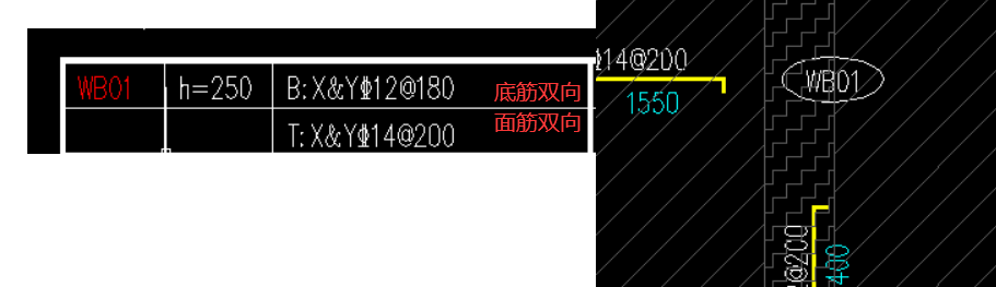

  • 請問畫板的時候,鋼筋在哪設置 沒看到啊
    畫板請問畫
  • 左圖就是板配筋的信息

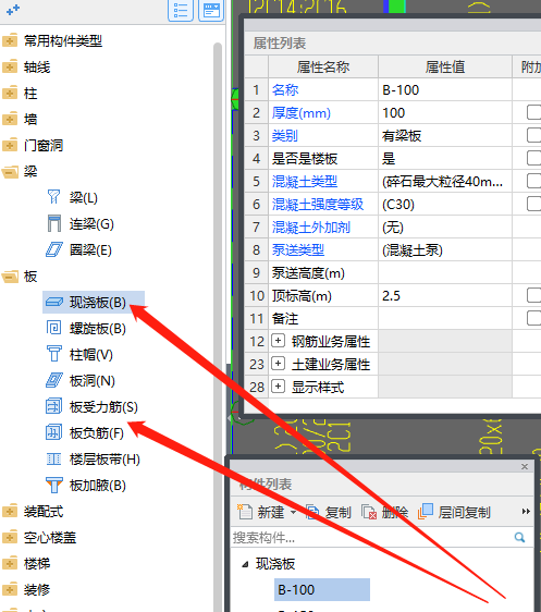

  • 板單獨定義,板受力筋和負筋單獨定義和布置
    2020-09-27 08:50:05
  • 新建板構件的時候可以設置馬凳鋼筋,板構件布置完成后再新建板受力筋,然后根據圖紙要求,把板筋布置上去。
    2020-09-27 09:15:20
  • 板一般沒有鋼筋,只有馬凳筋或者拉鉤。板鋼筋在受力筋定義。
