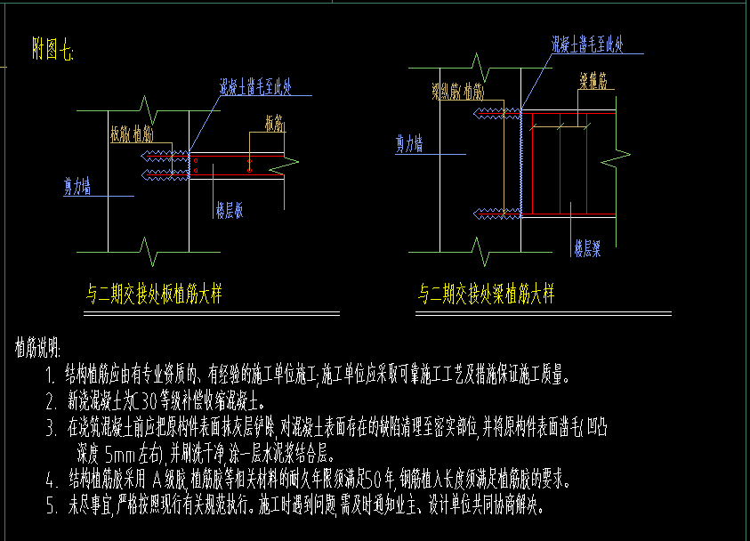

    如下圖,現場一期先已施工完成,但現場未對二期工程預留鋼筋,所以需要采用植筋的方式對二期的梁板進行植筋,如下圖植筋方式,除可計取植筋費用外,還需要計取預留的鋼筋量嗎?(廣聯達已經按正常工序建模,已計取了錨固鋼筋量)合同已明確無限定尺,請問植筋時的搭接屬于設計搭接還是非設計搭接
    設計搭接

    如下圖,現場一期先已施工完成,但現場未對二期工程預留鋼筋,所以需要采用植筋的方式對二期的梁板進行植筋,如下圖植筋方式,除可計取植筋費用外,還可以計取外露鋼筋量嗎?(廣聯達已經按正常工序建模,已計取了錨固鋼筋量)合同已明確無限定尺,請問植筋時的搭接屬于設計搭接還是非設計搭接
  • 不計算預留鋼筋
    2020-09-25 11:36:13
  • 只能計算植筋的兩端凈長+兩端植筋長度和植筋數,不得計算植筋處搭接。這里沒有所謂搭接。
