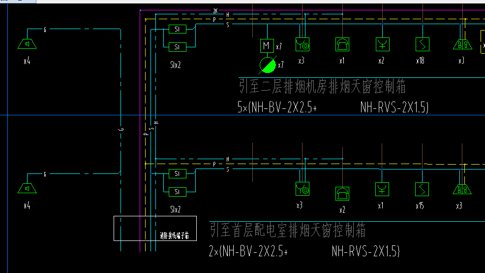

    1、請問火災報警系統圖上干線按樓層直接算是嗎?(一層4.6,二層4.8)
    2、計算從隔離模塊印出來的各類電線,垂直需要用本層層高-消防端子箱高度-隔離模塊高度嗎?就是這塊干線引至端子箱(隔離模塊)垂直不太明白,從端子箱出去這塊的垂直怎么計算?
    就是沒搞明白干線與分支是怎么連接的,請大神畫個草圖知道一下,實在不懂。謝謝
    本層層高
    從消防接線端子箱;出1根G線、1根P線、2根S線分別進2個(SI)、1根H線到一層。
    從消防接線端子箱;出1根G線、1根(2K)線、1根P線、2根S線分別進2個(SI)、1根H線到二層。
    注;原則只有一個,即;電線不能在中途接線(分支),只能在接線端子箱內分支做接線。
