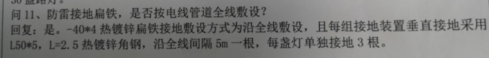

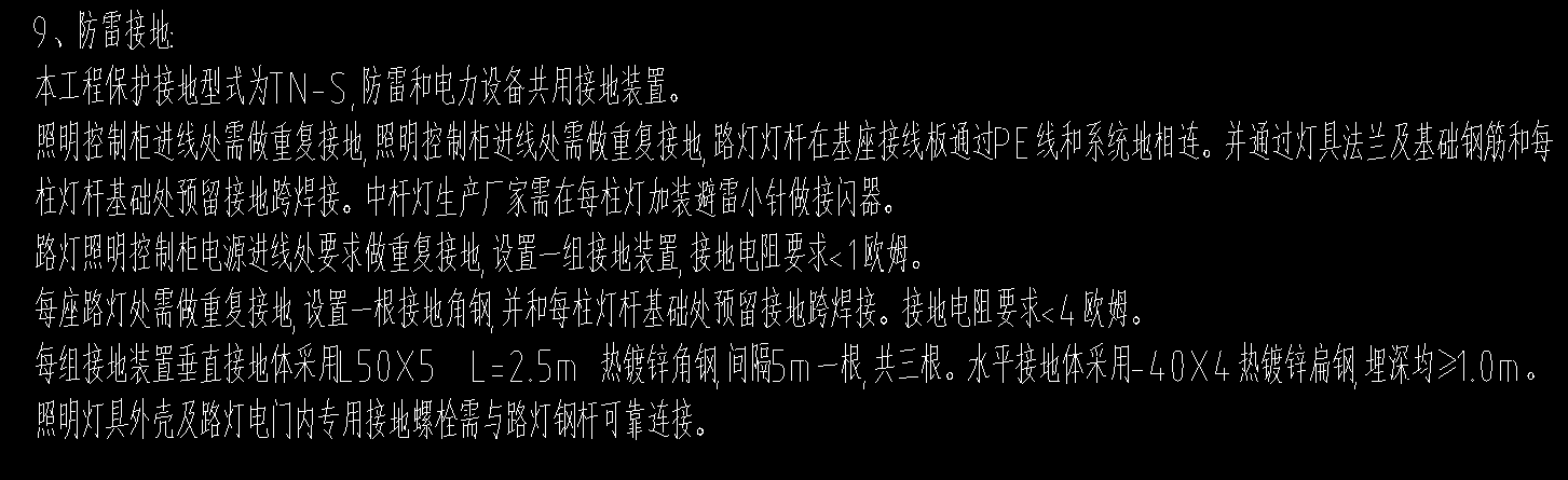

    圖紙會審問題:防雷接地扁鐵,是否按電線管道全線敷設?  回復:是。-40x4熱鍍鋅扁鐵接地敷設方式為沿全線敷設,且每組接地裝置垂直接地采用L50x5,L=2.5鍍鋅角鋼,沿全線間隔5m一根,每盞燈單獨接地3根。   請問:列如一條路總共300米長,設置10盞路燈,(1)那么-40x4的扁鐵接地就是100米?(2)垂直接地就是300/5=60,10*3=30,合計60+30=90根? (3)施工圖說控制柜設置接地裝置,那么我計算垂直接地的時候,是否計算控制柜處? 圖片為施工圖及圖紙會審資料

  • (1)那么-40x4的扁鐵接地就是300米.(2)垂直接地就是300/5=60,10*3=30,合計60+30=90根,路燈處按3根計算,應該扣除5m間距計算的,應該減去10根吧(3)施工圖說控制柜設置接地裝置,那么計算垂直接地的時候,應該計算控制柜處的
