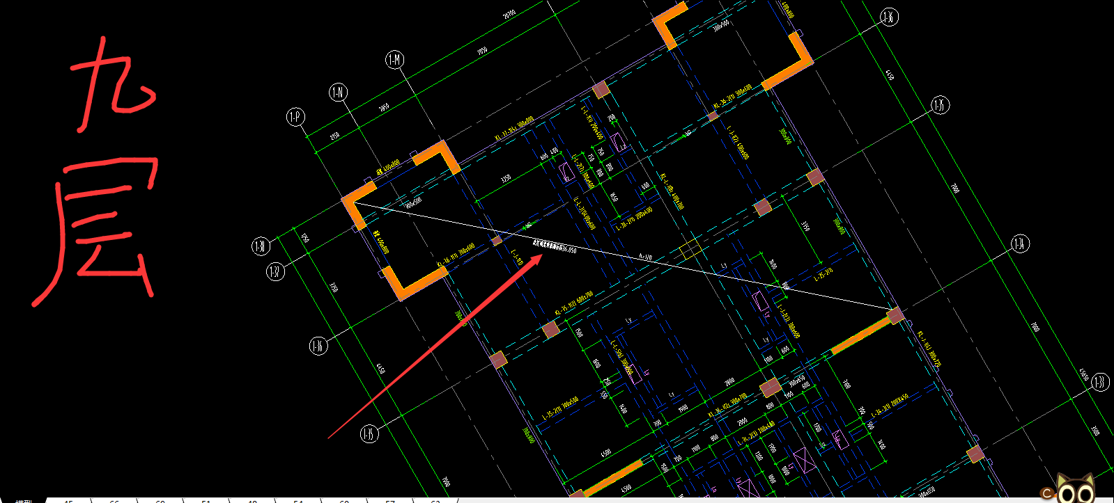

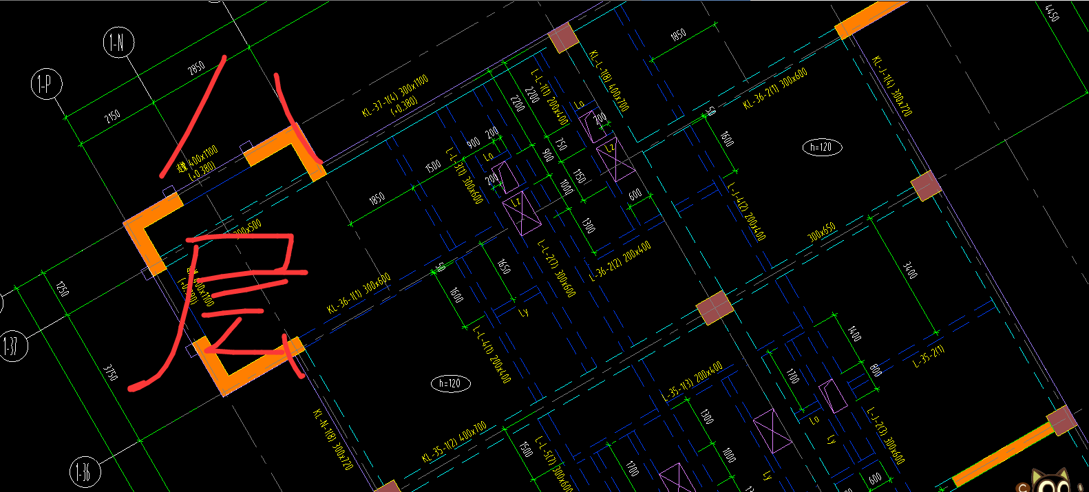

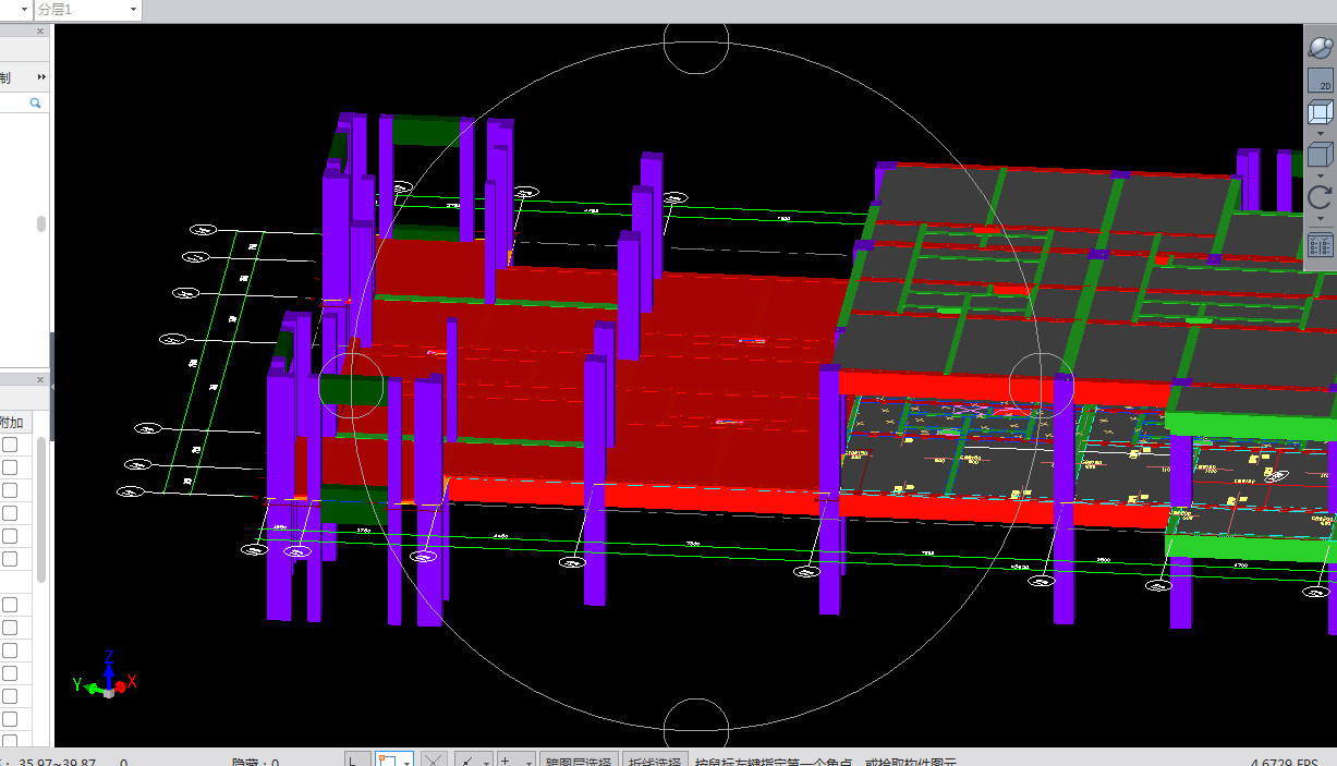

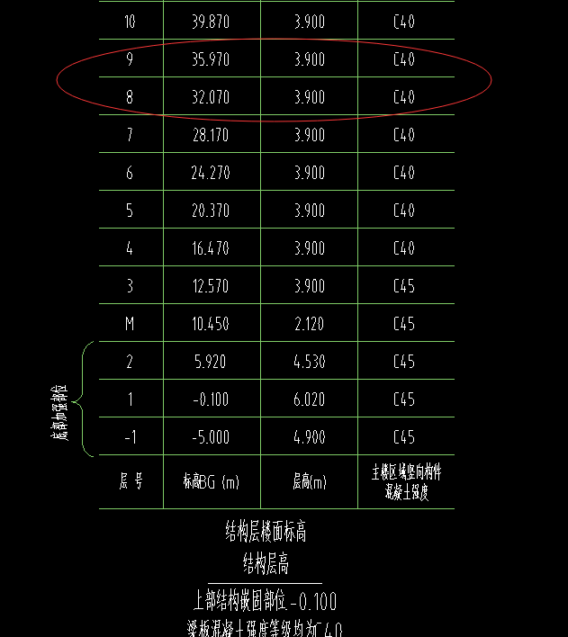

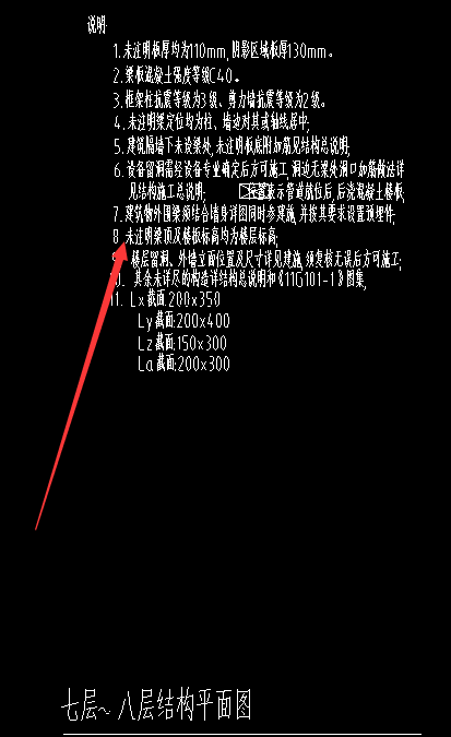

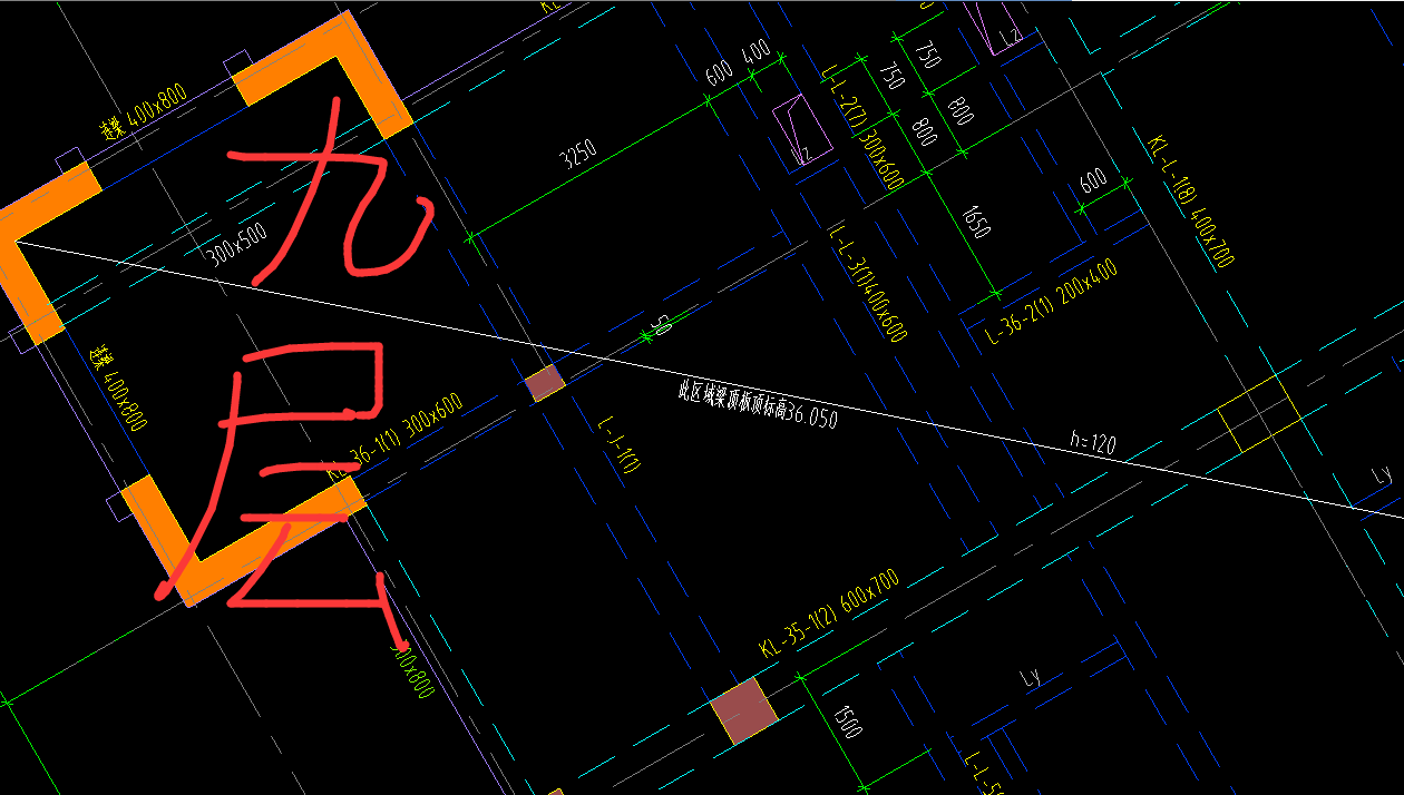

    圖紙要求第9層一塊區域梁頂板頂標高是36.05,但是8層的樓層標高是32.07,9層標高是35.97,那么意思就是9層的梁板要降標高咯?但是8層的梁板要求沒有注明就按樓層標高來,這樣我建模完合法性檢查后軟件報錯8層9層梁板重疊,這怎么解決,是圖紙錯了嗎?還是怎么操作可以解決這個問題!求大神解答下感謝!

  • 樓層的層高按設計的3.9設置,遇到局部標高不同的構件,就是可以根據設計要求的定義。
