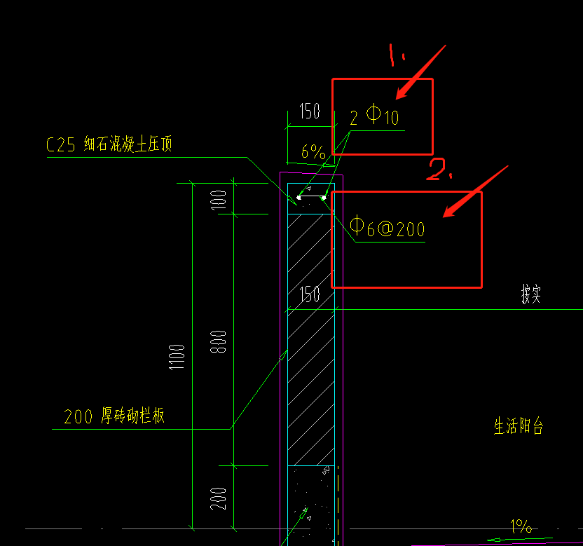

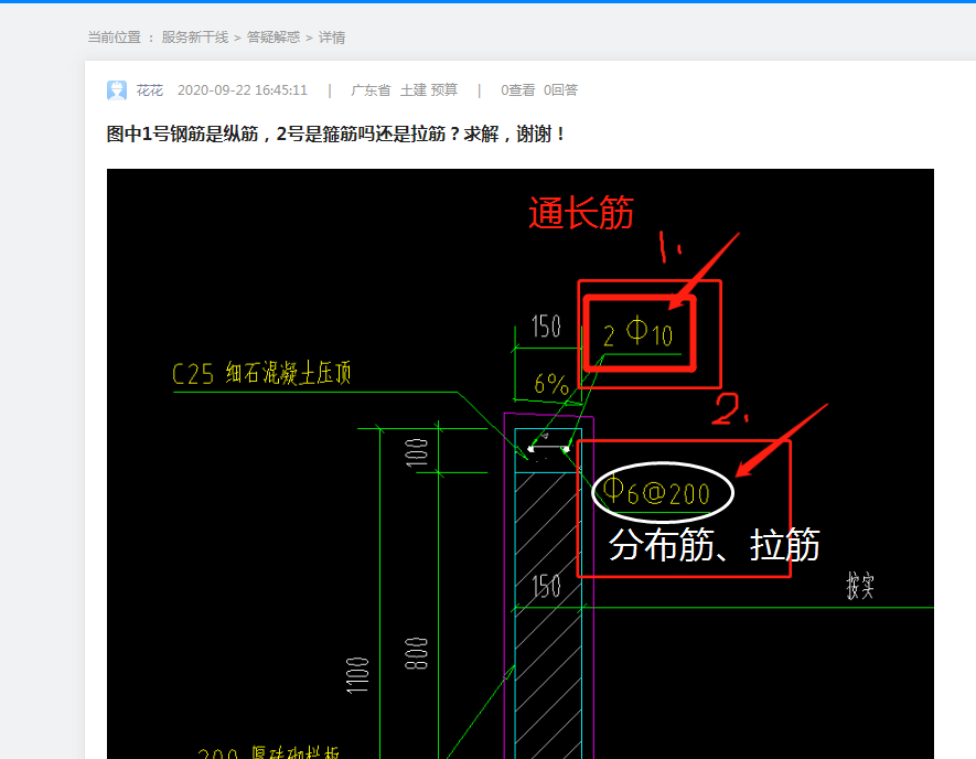

不是箍筋
是拉筋或者說是分布筋
其他箍筋內輸入

1號縱筋,2號拉筋

1號為通長筋,2號為拉筋
