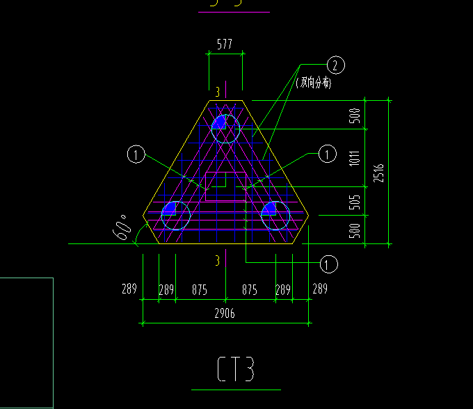

  • 2號筋的上翻高度是150嗎

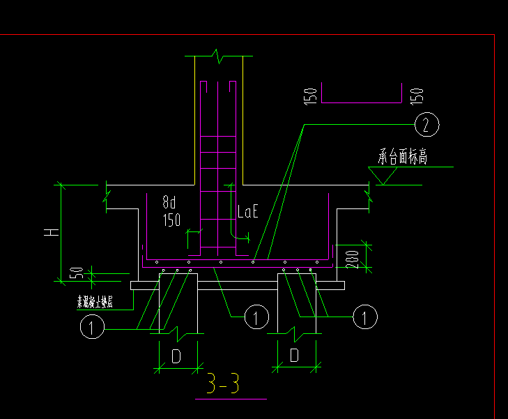

    樁三樁承臺如圖,三樁承臺的2號筋的上翻是右上角這個標注的150嗎?感覺不太合理,1號筋都已經上翻200了

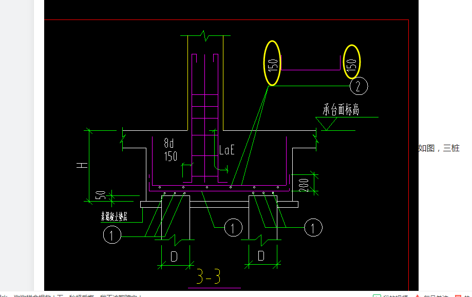

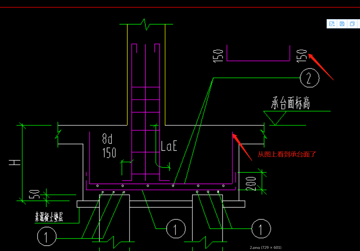

  • 你好:2#不用翻200mm,上翻150mm。答疑解惑
    首次提交 2020-10-29 11:18:36  最近修改2020-10-29 11:18:37 (修改過2次)
  • 按照圖紙施工150
