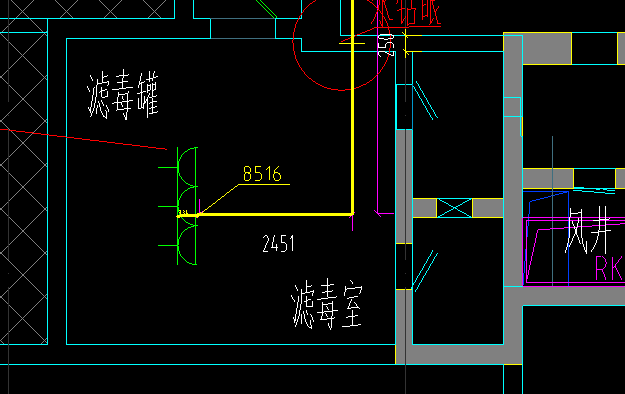

1、請問這種在同一面墻安裝的插座,立管還是一上一下嗎?還是直接一根水平管過來到插座下來一個立管?謝謝大神
小野貓 鉑金專家
答題: 52420 被贊: 13587
挨著的插座用一根立管就行(回路末端)
2020-09-21 11:27:25
