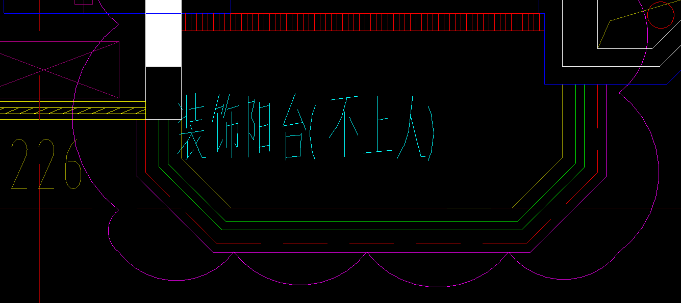

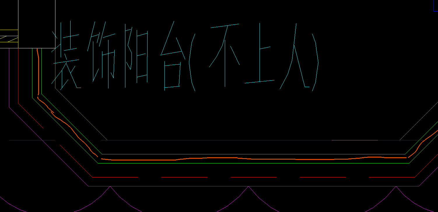

  • 陽臺欄桿的長度怎么計算,按橙色中線計算對么
    長度怎么計算欄桿
全部回答 (5) 首答僅用{{minutesHtml}}
  • 對的
    2020-09-18 11:07:24
  • 按欄板的中心線長度計算可以
    2020-09-18 11:07:44
  • 2020-09-18 11:22:57
    答:根據計算規則,按照欄桿的中心線計算欄桿的長度
    2020-09-18 13:00:59
  • 你好,你理解的正確的。就是按照這個記取的。但是這個最好還是結合現場的實際安裝位置。再具體的看看圖紙的圖例,看欄桿是那個顏色的線條。
