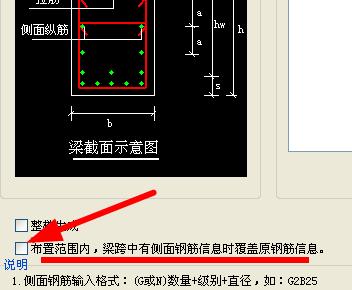

    輸入自動生成表格的梁腹板高時,不小心把400的輸入成了0-400結果現在生成出來的側面鋼筋偏高。怎么能0-400間的側面筋刪除掉,或者刪除掉所有的側面筋
    重新生成,打勾下圖的。腹板

  • 梁側面鋼筋是直接輸入根數的,如:輸入為6C14;刪除側面鋼筋信息,重新標注。
    2020-09-18 10:21:33
  • 土建計量GTJ中,生成側面筋時默認會覆蓋之前生成過的側面筋,因此若需要取消/修改之前生成的側面鋼筋信息,可以重新點擊【生成側面筋】,在側面筋信息位置輸入需要修改的鋼筋信息,或刪除鋼筋信息后點擊確定重新生成。
    備注:不勾選覆蓋梁跨中手動編輯的側面原位標注筋,則只會覆蓋之前自動生成的側面鋼筋生成,若勾選,則會將手動輸入的側面原位標注筋也覆蓋。
    梁側面
    2020-09-18 10:22:28
  • 再重新生成即可.
