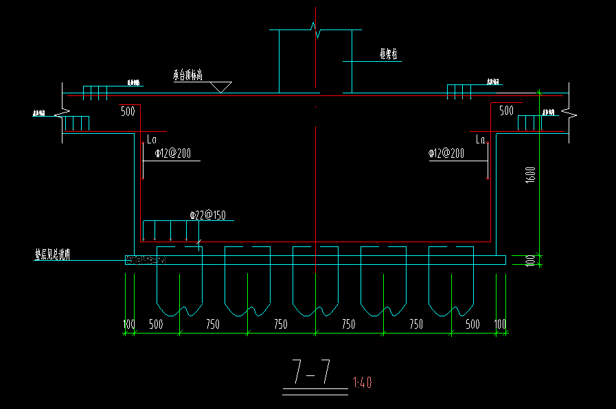

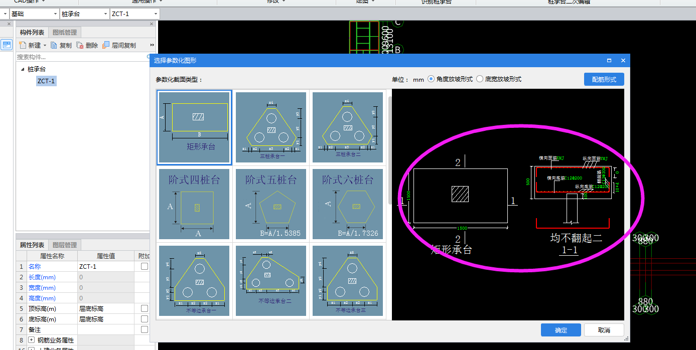

傾城 2020-09-17 12:05:16 | 廣東省 土建鋼筋算量GGJ2013土建算量GCL2013土建計量GTJ | 627查看 3回答
歡樂心中飛雪 鉆石專家
答題: 132857 被贊: 42067
這個就是最普通的承臺的,新建樁承臺單元顯示的馬一個就可以,不要輸入面部鋼筋,注意修改底筋彎折長度
2020-09-17 12:07:09
窮開心
答題: 246 被贊: 48
選擇承臺大樣,在承臺大樣內布置設計尺寸及鋼筋
2020-09-17 12:07:50
維達詹工 專家
答題: 124968 被贊: 42676
你好:這是板式配筋承臺。
2020-09-17 12:08:14
