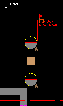

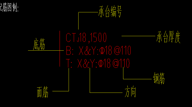

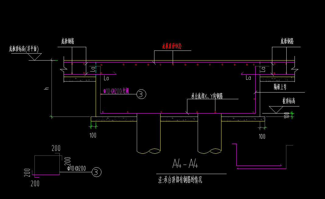

    筏板面筋通長請問這種承臺是掃描配筋形式呢?應該怎么設置鋼筋呢,面筋是否是筏板面筋通長設置就行?請大佬指教答疑解惑

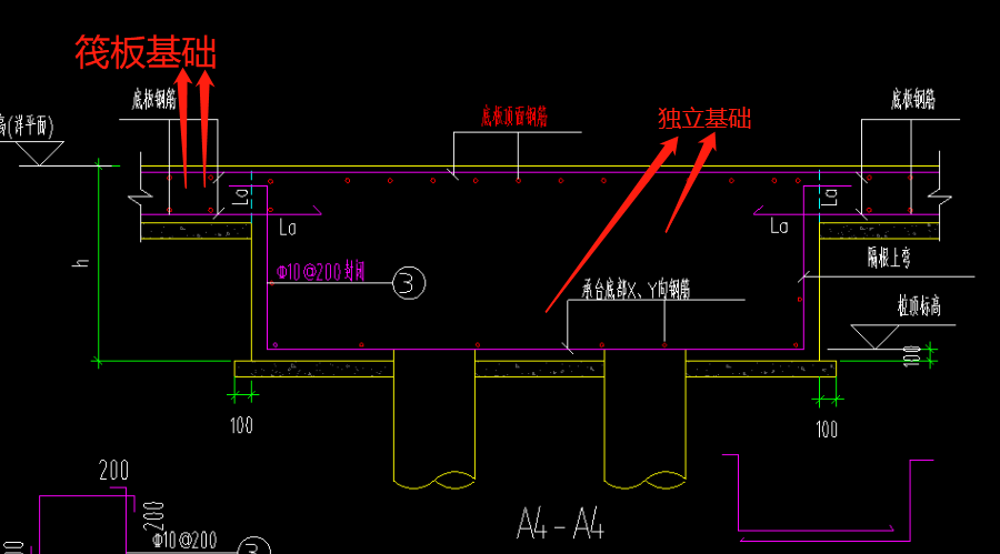

  • 獨立基礎及筏板基礎分別布置,注意標高的設定。

  • 面筋是筏板面筋通長設置
