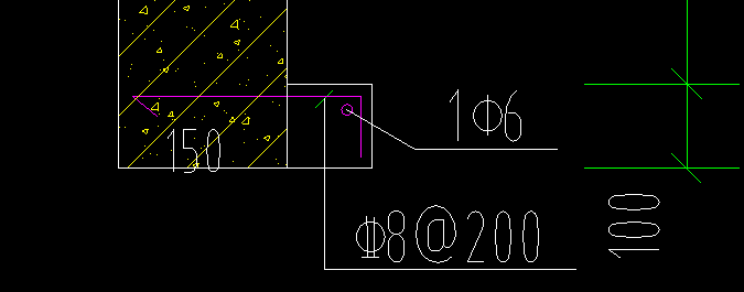

? 2020-09-14 18:08:44 | 重慶市 土建土建計量GTJ | 658查看 1回答
搬磚老鄭 專家
答題: 3834 被贊: 995

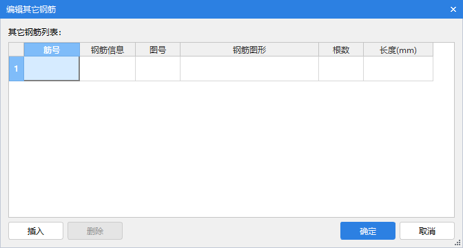

新建異形挑檐即可,然后在截面編輯中布置鋼筋。
