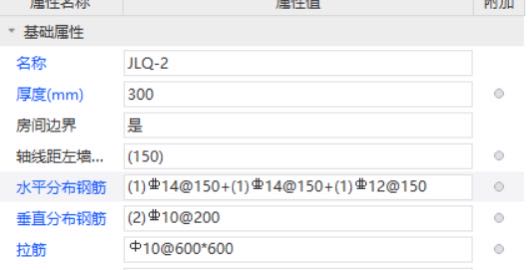

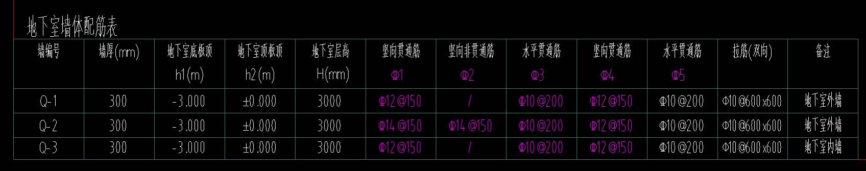

  • 請問新建構件時墻2的鋼筋設置該怎么設置,我這樣設置有什么錯誤或者需要修改的地方
    新建構件構件
  • 豎向是垂直筋  水平是水平筋   非貫通應該是有節點大樣的  不能亂輸
    2025-02-20 10:58:28
  • 非貫通筋應在鋼筋業務屬性--其他鋼筋中輸入
