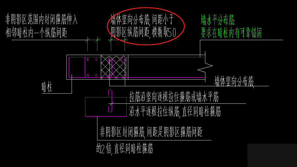

非陰影區縱筋是剪力墻的豎筋。間距、直徑都是同墻的。

請問一下這種約束邊緣柱用什么構建布置,看別人說是用柱的構建布置,設置成暗柱這樣對
請問一下這種約束邊緣柱用什么構建布置,看別人說是用柱的構建布置,設置成暗柱這樣對嗎?圖紙中的陰影區是什么意思,要怎么設置呢?柱的構建里有約束邊緣非陰影區這個是用來設置什么的?
