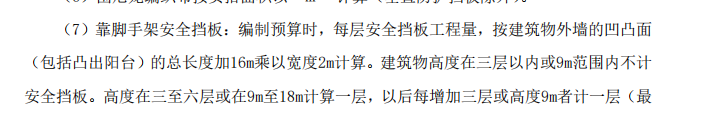

  • 請問這個是什么意思?能有圖片講解一下嗎?這個出的面積應該是哪個面積?
    這個就是防止高空物體墜直接傷到人,而在外墻墻每隔幾層設置一層安全擋板。
    具體計算如下:寬度按定額計算為2m(實際可能略有不同),周長就是外墻凹凸面周長(含凹凸陽臺)+16m。至于算多少層按定額起步算了第一層后,大概每隔三層算一層安全擋板。假設外墻凹凸周長為100m,則每層安全擋板工程量為(100+16)*2=232m2,按圖紙總共有15層,則假設第六層開始布置第一層,其他每三層一道,則安全擋板布置層數為1+(15-6)/3-1=3層,則本棟安全擋板為232*3=696m2。
    附其他項目安全擋板搭設情況,紅色算所示外圍一圈為安全擋板。
