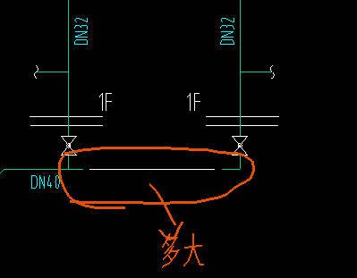

龍 2020-09-08 16:29:58 | 陜西省 安裝預算計價軟件GCCP | 486查看 3回答
鴻雁 專家
答題: 48712 被贊: 7073
同DN40的。
2020-09-08 16:31:52
xagcc 鉆石專家
答題: 316824 被贊: 71988
DN40
2020-09-08 16:34:02
冰臨城下 黃金專家
答題: 51741 被贊: 54063
這種水平管末端管徑大小是同干管DN40還是立管DN32
答:這個截面圖紙看不出來
