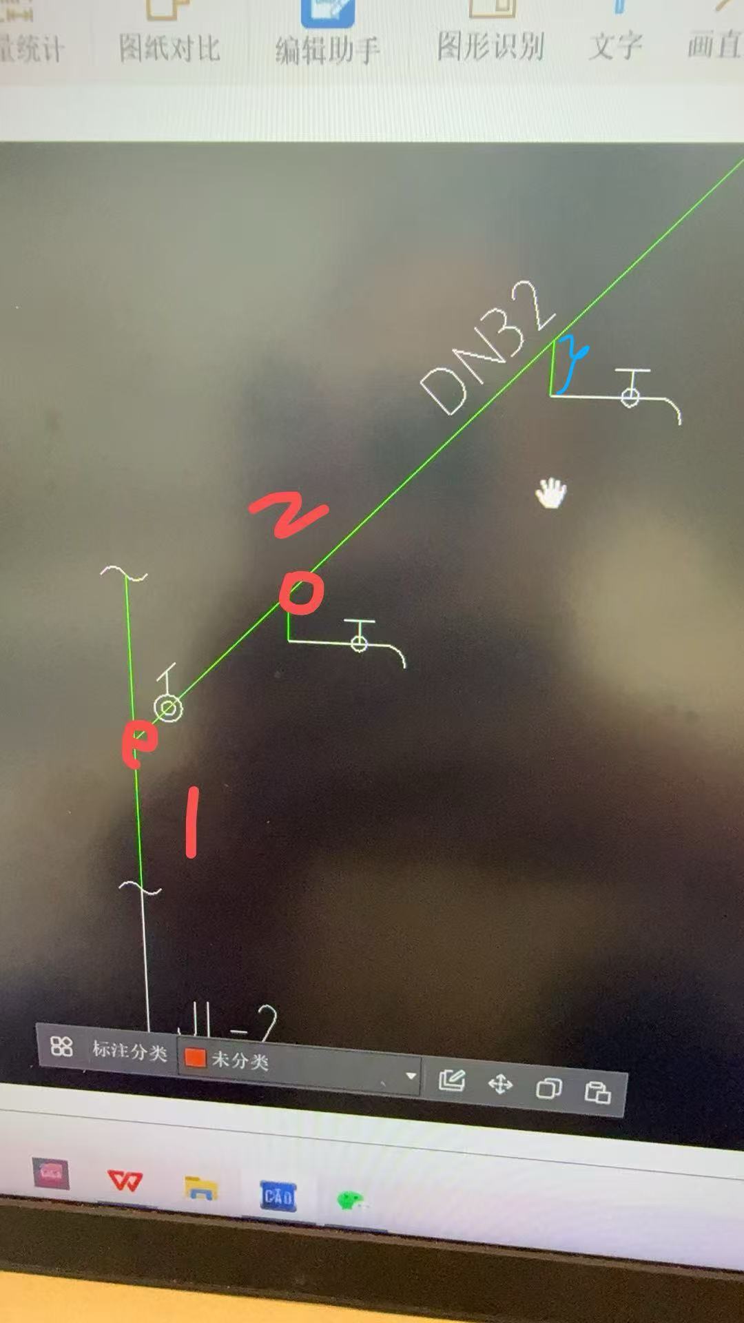

  • 立管DN40變徑到支管DN32是在1還是2,另外,藍色這段支管也要算管道工程量嗎
    管道工程量
    1
    根據標高考慮是否計算

  • 1處就變徑了。
    藍色這段是只管下的分支,你說他是主管還是支管。
    你講設計說明的立管的描述截圖上傳看看。

  • 需要計算
