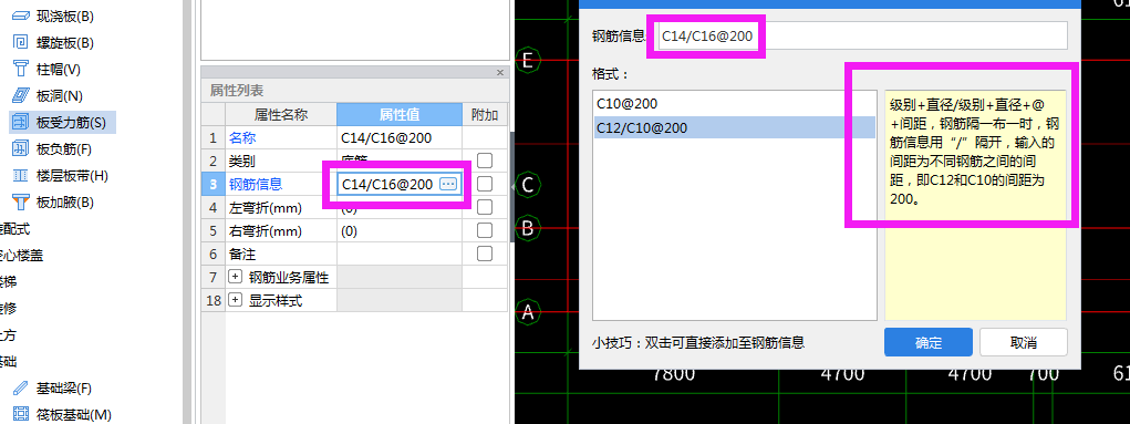

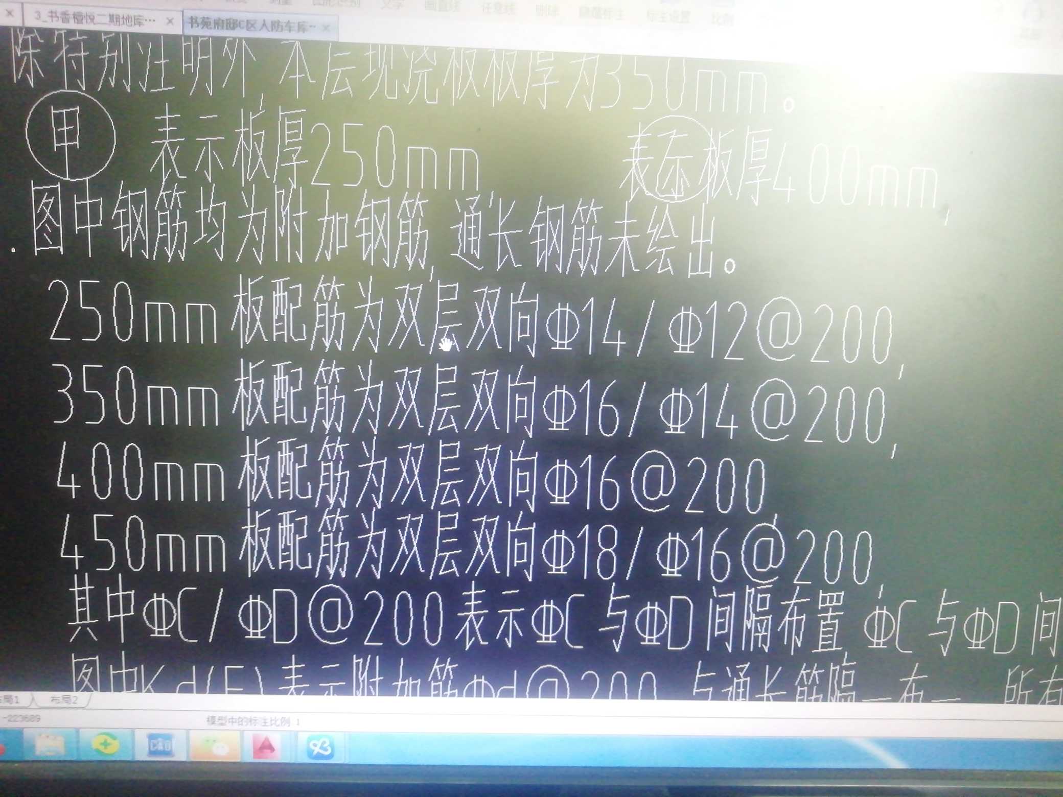

板配筋兩種型號(C14/C16@200)怎樣輸入
薛子慶 黃金專家
答題: 19108 被贊: 5532
需輸入兩次C14@400和C16@400
