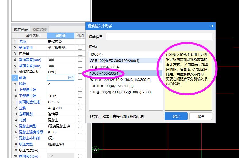

    老師,正常梁標注,是a10@100/200  。那不就是說明100是加密區間距,200是非加密間距么。
    那我這個 12a10@150 /200(4)的箍筋是代表它既表示梁兩端各有12根a10間距150的箍筋,然后跨中部分是a10間距200布置的箍筋  。 并且還表示,這150的間距是加密區的200的是非加密區的對嗎
    是的,150就是加密區間距,200就是非加密區的
    兩端各布置12根間距150的箍筋,然后剩余中間部分是間距200布置的
    加密間距
    2020-08-24 20:49:11
  • 就兩邊的12跟鋼筋間距為150,中間的間距200
