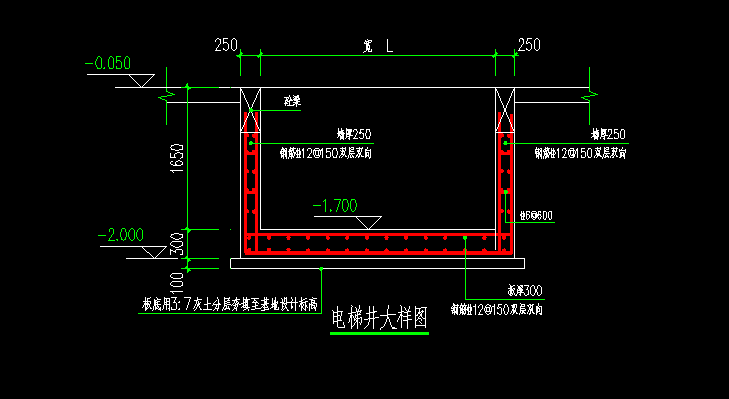

奔跑的烤乳豬 2020-08-16 16:21:41 | 山東省 土建施工土建計量GTJ | 630查看 3回答

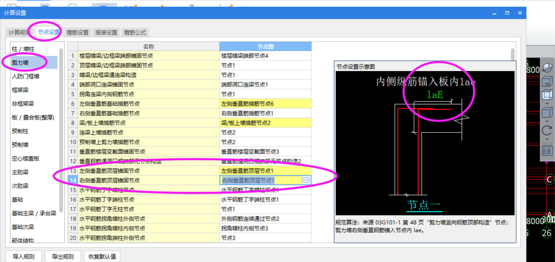

定義剪力墻頂標高是:梁底標高+La。
2020-08-16 16:25:17
zhangy 鉑金專家
答題: 101279 被贊: 73277
直接用剪力墻和框架梁定義布置,鋼筋的錨固如果想計算準確可以單獨用表格輸入方式計算。

GTJ2018怎么把框架梁的縱筋在剪力墻中設置為直錨
使用廣聯達繪制剪力墻的時候,豎直鋼筋錨入基礎的彎折長度怎么設置?
在設置剪力墻的時候,根據大樣圖,鋼筋節點是錨入板內,三維鋼筋時是錨入梁內
在設置剪力墻的時候,根據大樣圖,鋼筋節點是錨入板內,三維鋼筋時是錨入梁內,我編輯鋼筋改了鋼筋長度,就成了現在這種三維鋼筋圖,還是在梁內,應該怎么處理呢?這樣影響算量嗎?
剪力墻鋼筋錨入柱內怎么設置
