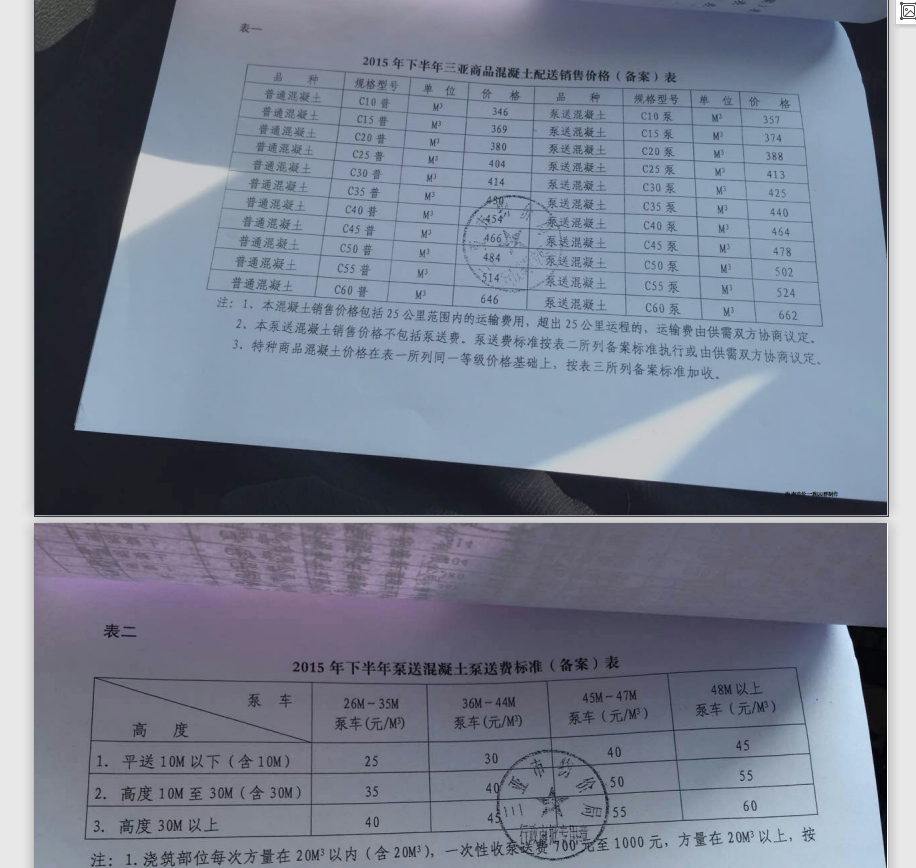

    泵送費
    1.混凝土價格組成包含材料采購、加工、運輸、泵送,泵送費根據地區不同有的包在混凝土價格內,有的單獨計算
    2.如圖所示普通混凝土(用于非泵送方式)一個價格,泵送混凝土(用于泵送方式)一個價格(需另加泵送費)
    3.從生產工藝層面講,泵送混凝土與普通混凝土比,要增加添加劑等材料,總之比普通混凝土成本高
    4.從市場層面講,泵送混凝土工藝已經廣泛使用,不同地區市場行情不同,如我所在地區不區分混凝土是不是泵送用途(可以理解為綜合考慮價格,也可以理解為把非泵送砼價格提高了),只是附加泵送費
    5.總結,市場行為
