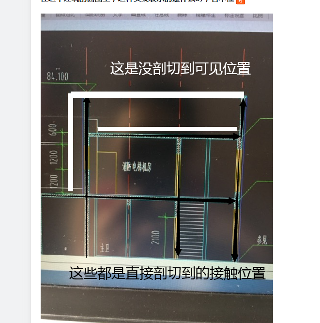

不需要去理會它
2020-08-15 09:26:50
紅梅傲雪 鉑金專家
答題: 183746 被贊: 53942
剖切到和可見
2020-08-15 09:33:52
對對,老師,我意思就是這樣的。謝謝老師
1.就是之前您回復我說,按照板結構圖紙走么,然后板結構圖紙,這個位置的板就是繪制到這里的。但是樓梯圖紙導入進來,在梯梁和框架梁之間,還有一小部分。這樣子,我就按照您剛才回復我的,把板抻過來,就可以了是吧。老師,為什么,會出現,板結構圖里的位置標高和樓梯的平臺板位置標高不同呢。那我以后處理這種情況時,就記住要選用板結構圖紙來確定繪制圖了是嗎?2.老師,暗梁繪制的這個,您說看建筑剖面圖,但是這剖面圖也沒有實際對應的尺寸
