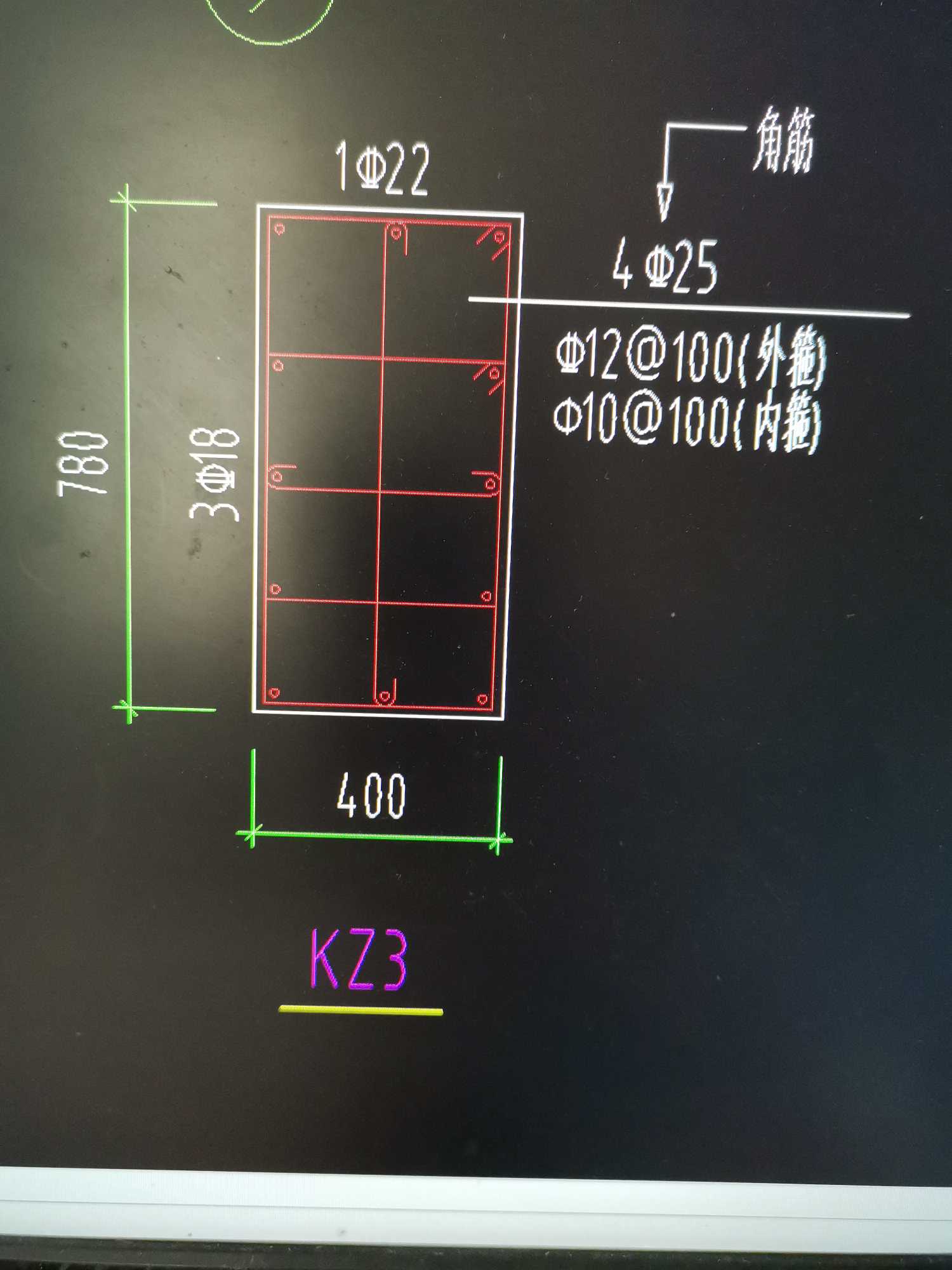

  • 柱子的內外箍筋在屬性列表里輸不上去怎么辦
    2020-08-14 17:10:51 補充

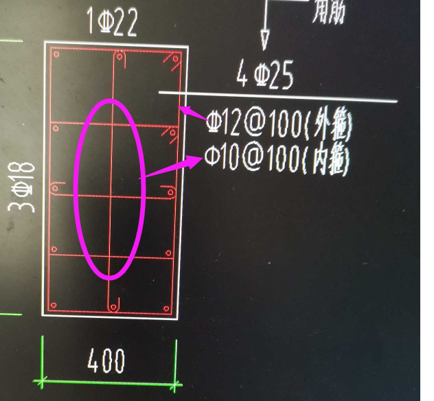

    外箍
    2020-08-14 17:11:06 補充
    哪個是內哪個是外
    在截面編輯里畫出來。

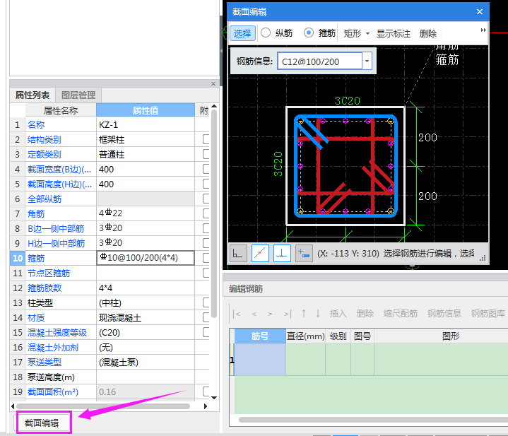

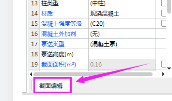

  • 您好
    若柱箍筋沒有繪制,在柱截面編輯中,分別輸入不同的箍筋信息,矩形/直線繪制內箍和外箍。
    若柱箍筋已經繪制,可以在柱子截面編輯中,選擇箍筋,在上方鋼筋信息輸入框中修改鋼筋信息后回車即可。
