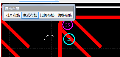

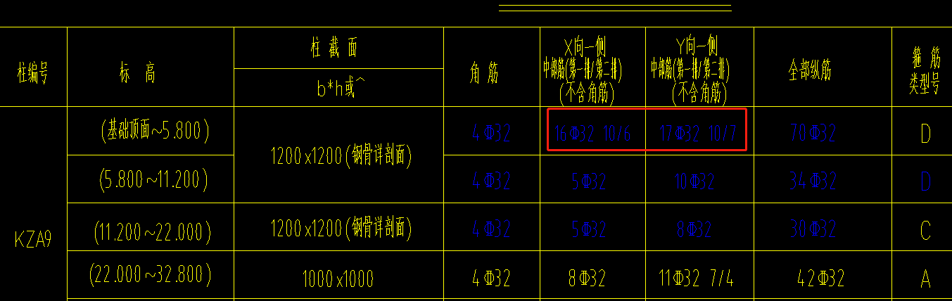

  • 請問這柱子的鋼筋在廣聯達里怎么輸?我輸了16e32 10/6輸不上去
    柱子
全部回答 (5) 首答僅用{{minutesHtml}}
    截面編輯自己將鋼筋排布一下,這個無法輸入,輸入10E32剩下6根界面編輯shift+左鍵偏移布置進去
    首次提交 2023-09-15 11:17:32  最近修改2023-09-15 11:20:00 (修改過1次)
  • 柱子不能咋樣輸入,梁可以,柱只能到截面編輯10 /6
    2023-09-15 11:17:54
  • 并筋,偏移布置
    2023-09-15 11:18:25
  • 是并筋類廣聯達
    2023-09-15 11:26:47
  • 不能這樣識別
    截面編輯內
    自己調整輸入位置就可以的
