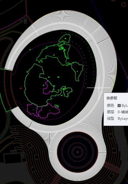

已知白色區域面積3330m2,龍骨間距0.6米均勻分布在該區域,怎么求龍骨的長度呢?
郭衛科 黃金專家
答題: 24950 被贊: 5991
每平米龍骨含量=(0.6*2)/(0.6*0.6)
