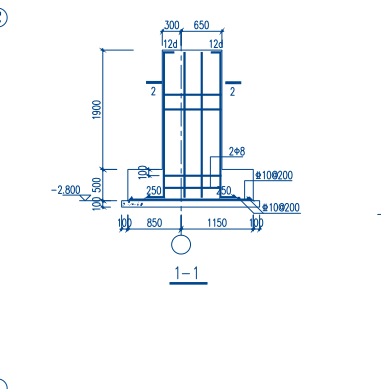

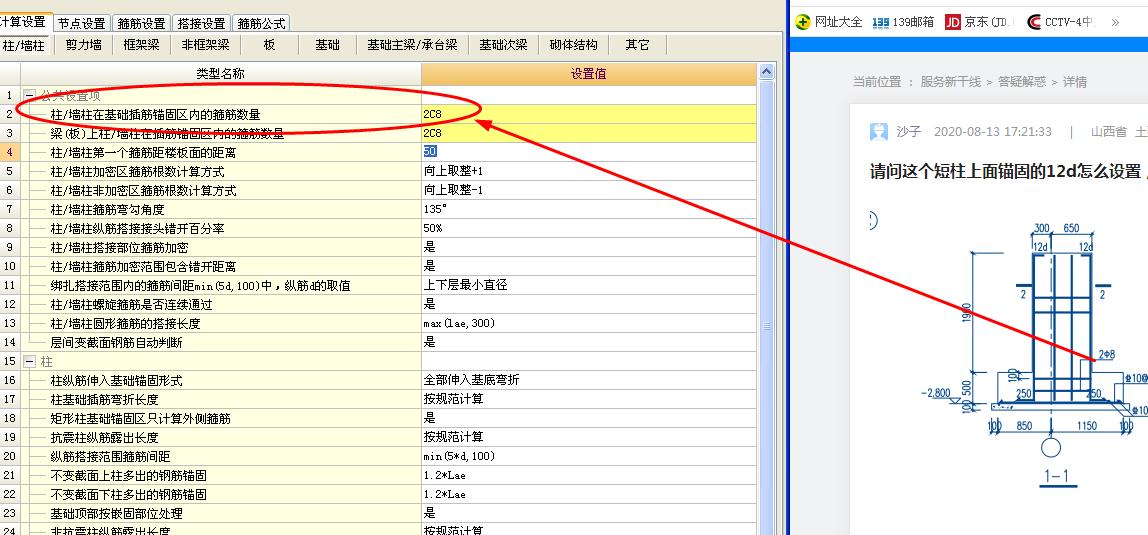

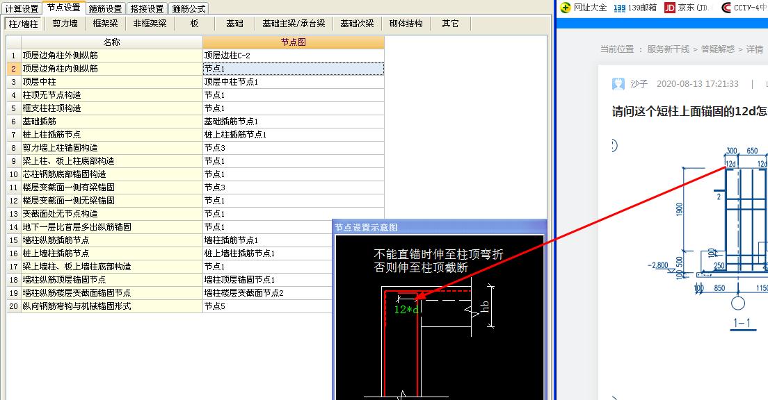

設置方法如下:
2020-08-13 17:25:55
馮福連 鉑金專家
答題: 90930 被贊: 30833
你在計算設置里可以設置的
2020-08-13 17:23:14
GXZ 鉆石專家
答題: 233470 被贊: 44374
這種短的鋼筋,在屬性的其它鋼筋里編輯垂直的Z形鋼筋,箍筋在屬性的其它箍筋時里編輯。
2020-08-13 17:23:41
