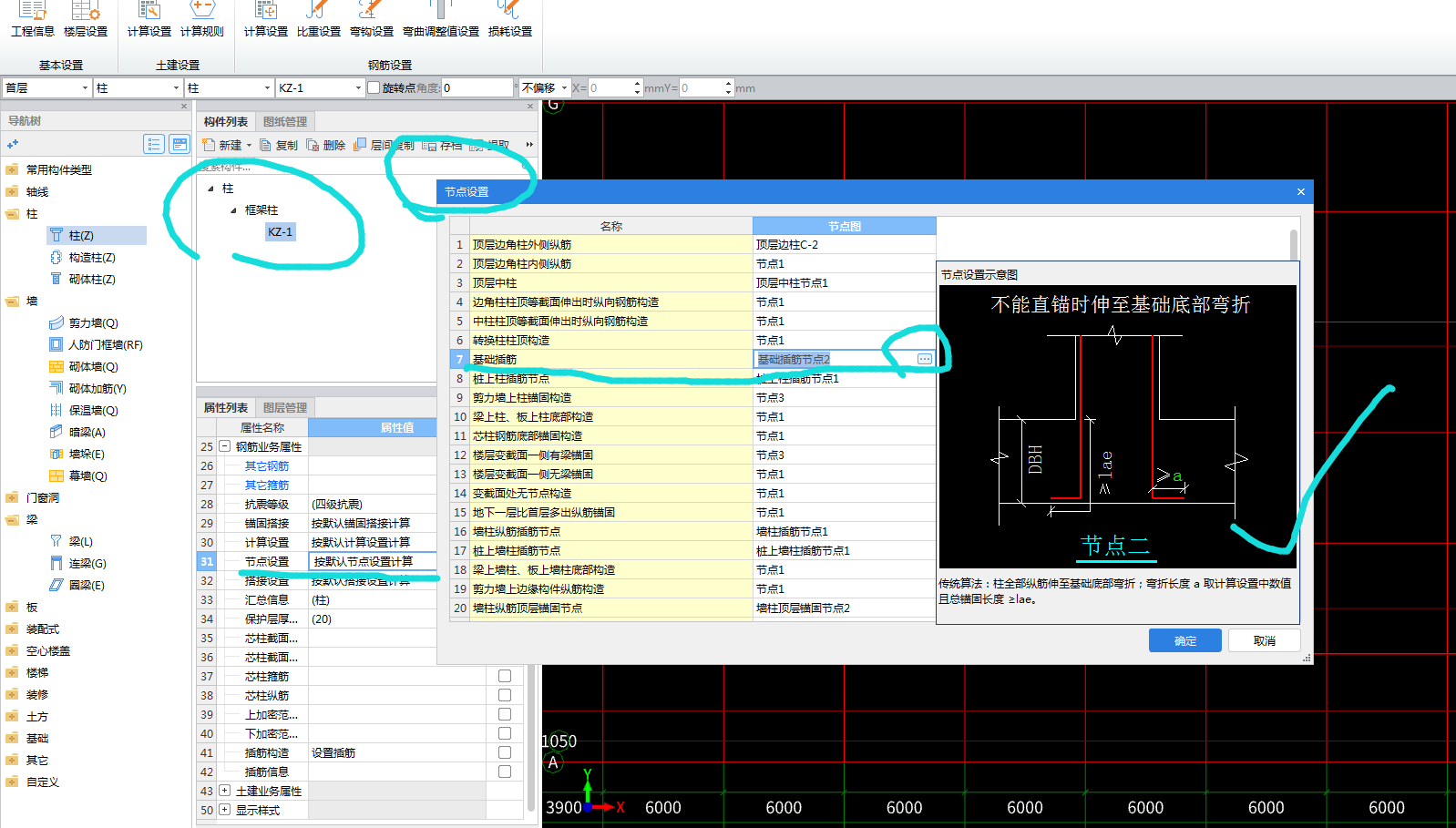

用柱布置,在節(jié)點(diǎn)設(shè)置里調(diào)整,基礎(chǔ)內(nèi)箍筋在計算設(shè)置里調(diào)整
2020-07-16 14:44:14
天海一線 黃金專家
答題: 42495 被贊: 8971
在柱節(jié)點(diǎn)設(shè)置里面選擇對應(yīng)的參數(shù)圖,輸入?yún)?shù)

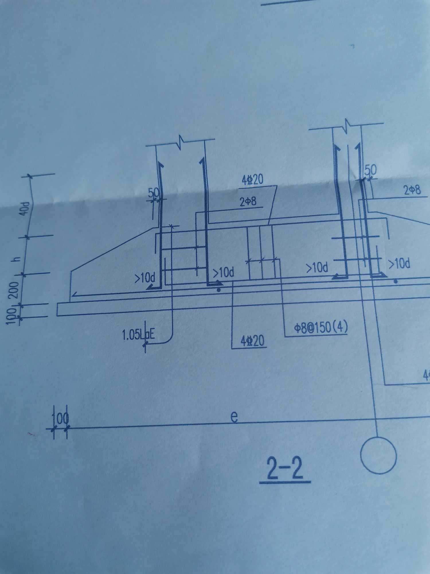

請問這個短柱上面錨固的12d怎么設(shè)置,還有基礎(chǔ)里的2個A8箍筋怎么設(shè)置
