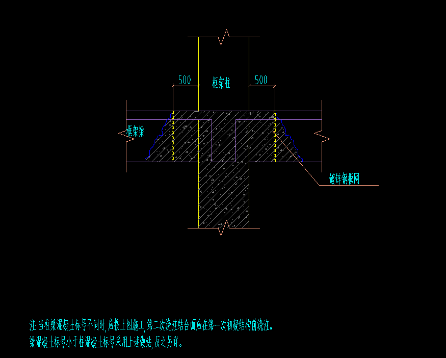

馮祉H 2020-08-12 08:17:43 | 山東省 土建 | 590查看 3回答
歡樂心中飛雪 鉆石專家
答題: 133045 被贊: 42117
這個設置不了,手工計算一下這部分工程量吧
2020-08-12 08:19:35
zhifu 專家
答題: 634 被贊: 323
梁柱混凝土量分別計算的,都有相應的計算規則,柱就是截面積乘層高,梁混凝土體積就是到柱邊,與你的圖不發生關系,你的圖是指導現場施工用的
2020-08-12 08:20:17
維達詹工 專家
答題: 124968 被贊: 42678
你好:軟件目前不能設置,只能手工處理工程量。
2020-08-12 08:21:00
