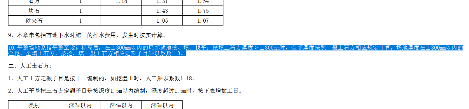

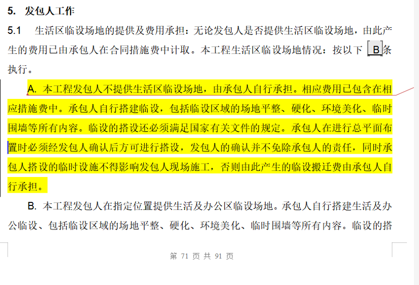

    臨時(shí)設(shè)施厚度
    我們臨時(shí)設(shè)施在紅線范圍外, 甲方賠付青苗費(fèi)后, 由我們施工方開挖平場(chǎng), 但是平場(chǎng)厚度1m多, 超出定額規(guī)定大于0.3m土方開挖以土石方計(jì)量, 就此合同, 我們能否按照土石方找甲方計(jì)量 ?  以何種方式, 謝謝。
我來(lái)答  邀請(qǐng)別人來(lái)回答
  • 合同約定的現(xiàn)場(chǎng)的平整,并不是定額中的場(chǎng)地平整的概念,沒有約定場(chǎng)地平整的具體定義,施工方不能臆斷為定額對(duì)場(chǎng)地平整的定義呀。
