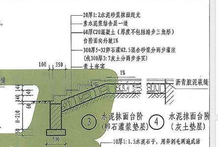

哈哈哈 2020-08-06 17:03:19 | 山東省 土建預算土建計量GTJ | 381查看 2回答
肯定很帥 專家
答題: 3490 被贊: 882
臺階小構件,直接用臺階定義完畢,然后按做法套定額就行了
2020-08-06 17:07:06
造價行業的衣冠禽獸
答題: 185 被贊: 59
沒必要繪制,臺階是按投影面積計算的,直接計算面積,然后套相應定額就可
2020-08-06 17:08:37
