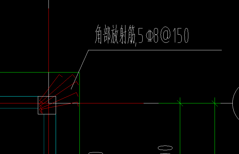

  • 這個(gè)怎么計(jì)算???幫幫忙謝謝

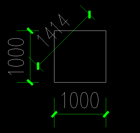

  • 在單構(gòu)件里輸入,長(zhǎng)度按勾股定理計(jì)算把
    2020-05-29 15:32:40
  • 查看圖紙大樣要求,看里面錨固長(zhǎng)度是多少,再加外挑出多少可以(挑出部分長(zhǎng)度計(jì)算:挑出水平長(zhǎng)度*1.141)答疑解惑
    首次提交 2020-05-29 15:33:01  最近修改2020-05-29 15:35:25 (修改過2次)
  • 單構(gòu)件計(jì)算
