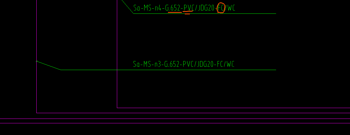

是配管PVC的時候是FC沿板暗敷,配管JDG的時候是WC沿墻暗敷嗎
小老百姓 鉑金專家
答題: 168501 被贊: 161742
是配管PVC或者JDG管都可以,水平FC沿板暗敷,豎向WC沿墻暗敷。
