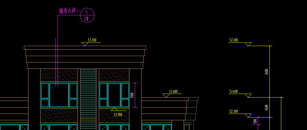

  • 這個建筑檐高是多少?

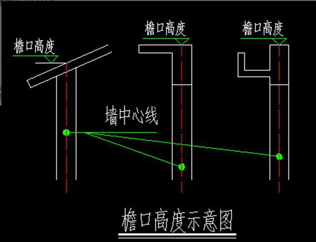

    檐高是指室外設(shè)計地坪至檐口的高度。建筑物檐高以室外設(shè)計地坪標(biāo)高作為計算起點。
    (一)平屋頂帶挑檐者,算至挑檐板下皮標(biāo)高;
    (二)平屋頂帶女兒墻者,算至屋頂結(jié)構(gòu)板上皮標(biāo)高;
    (三)坡屋面或其它曲面屋頂均算至墻的中心線與屋面板交點的高度;
    (四)階梯式建筑物按高層的建筑物計算檐高;
    (五)凸出屋面的水箱間、電梯間、亭臺樓閣等均不計算檐高。
    備注:結(jié)構(gòu)類型,檐高和設(shè)防烈度共同確定抗震等級,只要工程抗震等級確定,可以不輸入檐高。
    軟件中檐高只能設(shè)置一個,檐高和設(shè)防烈度、結(jié)構(gòu)類型共同影響抗震等級,可以按照一種檐高設(shè)置,抗震等級設(shè)置正確即可。

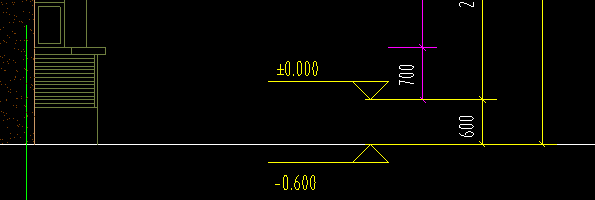

    這個位置的高度加上0.6就是檐高

  • 53.6+0.6=54.2
    2020-08-06 08:57:06
  • 52.2加上室內(nèi)外高差

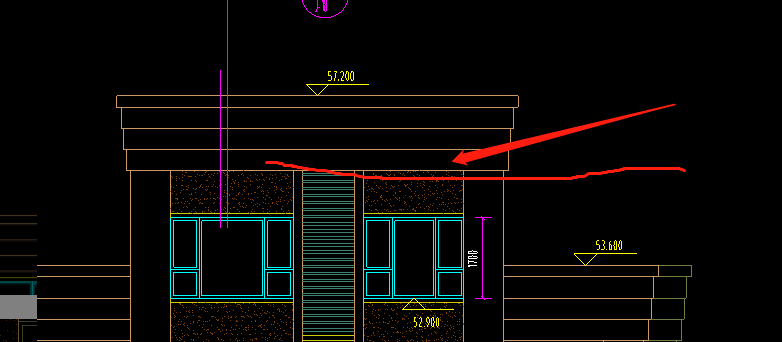

    局部高的部分沒看到檐口板的標(biāo)高。
    (53.6不是檐口板的標(biāo)高,到了女兒墻的頂部了)
