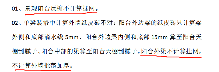

君君 2020-08-05 18:05:36 | 廣東省 土建結算土建計量GTJ | 757查看 1回答
GXZ 鉆石專家
答題: 233160 被贊: 44280
你這應該是設計或合同等文件確定的方式吧,不做就是需要或者是為了減少投資,現在某些開發商是有類似這種要求做的方式。
